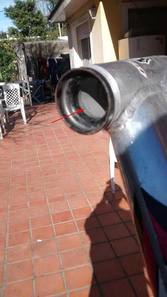

Ahora bien , el tubo (no se como llamarlo) que alberga la direccion tiene un diametro exterior de casi 2" (42.3mm aprox) no conozco el espesor del tubo pero calculo que seran 3 o 4 mm por lo que el diametro interior rondara los 34 o 36mm.
Ademas, no se si se llega a notar en la foto pero...

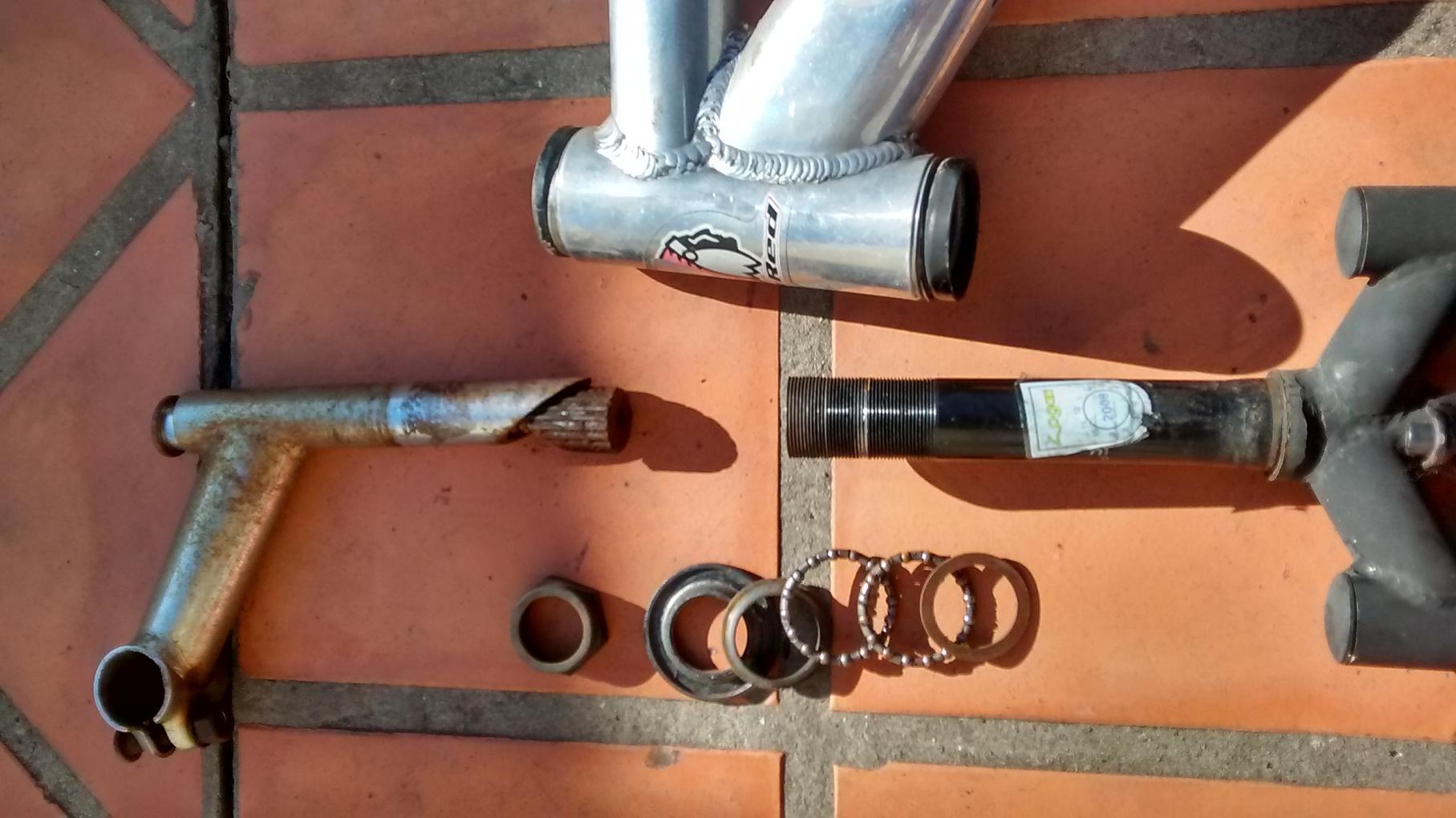

Como pueden ver , las cazoletas estan suplementadas con un pequeño tubo de aluminio en cada extremo, no se el espesor del mismo pero parecen ser 3 o 4 mm.
por eso mi pregunta en concreto es ¿ puedo adaptar el cuadro para utilizar un sistema de direccion ahead de 1 1/8?
Desde ya muchas gracias

Hola!!! Considerando que es un cuadro que tiene montaje para frenos a disco, el frente de tu bici debe ser compatible con horquillas de 1"1/8. Todas las Navajo que encontré en internet lo son, para mi que suplementaron ese juego de dirección para ponerle una horquilla más económica. Fijate en esta imagen:
http://clee-cycles.co.uk/images/hope/hs ... dsets1.jpg
Los dos primeros juegos de dirección que aparecen, son de 1"1/8 común y 1"1/8 semi-integrado respectivamente. Fijate que el diámetro interno de los tubos de dirección es 34mm y 44mm. Yo desclavaría ese juego, mediría bien, y si lo admite pongo un juego de dirección específico, con una horquilla de 1"1/8.
Por otro lado, si querés una bici cómoda, rápida y barata para ir y venir, te recomiendo que pongas una horquilla rígida, unos buenos V-Brakes y te ahorres los discos.
Saludos!!!

buen dia... pude desclavar las cazoletas y los suplementos y me di el diametro interior del tubo y esta entre 34.1 y 34.3 ... tiene pinta de ser un poco menos realmente pero sospecho que las puntas qudaron un poco ensanchadas de cuando les clavaron los suplementos y las cazoletas.. por lo que vi el diametro necesario es 33.9... abra forma de suplementar las decimas que faltan? ¿con cinta de teflon quisas?
Re: cambio de direccion y horquilla
Mandale así nomas un juego de 1 1/8, calculo que va a andar.

Si, tal cual, tradicional, over-size, siempre es un moño con los nombres que le pone cada uno. Ahí en la foto que te pasaron es la del primer tipo, de ultima andá con calibre y medilo.
Pedí un juego de dirección para frente de 1"1/8 COMÚN, NO semi-integrado NI integrado. Calculo que va a andar bien, lo ideal sería que lleves el cuadro entero y coloquen las cubetas con la herramienta adecuada. Si no lo hacen así, vas a terminar haciéndolo a los martillazos, y no es la mejor solución.
