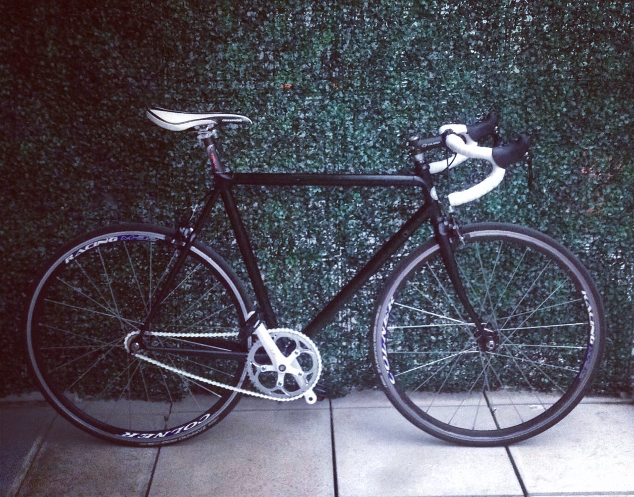

Hola Bicleros, quería hacerles una consulta ya que estoy por hacerle un pequeño upgrade a mi bici y quería saber sus opiniones. Tengo una rutera de carbono vieja single speed (52t x 16t) que anda hermoso. El tema es que a veces me quedo corto con la relación y pedaleo demasiado y a veces me gustaría salir un poquito mas fácil de los semáforos. Estaba pensando en cambiarle la maza trasera y ponerle una típica con ranuras para cassette de 8,9 ó 10v. El tema es que si bien puedo conseguir la maza, la pata de cambio, el piñon, la cadena y el shifter, me gustaría dejarle el plato de 52 adelante, pero como la línea de cadena va a variar de un lado para el otro del plato mi pregunta sería si la cadena se va a salir si no le pongo descarrilador delantero y plato correspondiente, qué opinan??? Se agradece cualquier opinión ya que no quiero ponerme a gastar plata al dope. Les dejo una foto y gracias por la leída.

Hola!! Se te va a salir, necesita algún tipo de guía. ¿Te quedás corto con el 52? Mamita qué manera de pedalear!!!

Yo tengo un MTB 26' que la uso para ir al laburo, y para que rinda mejor le hice el injerto de un PP Sora 52t monoplato, es decir, le saqué el de 39t y el desca (en contra de los consejos que de onda me dieron mis amigos BeTeTeros, como Vidabreve, Bomberoloco, etc., porque justamente se me saldría la cadena) y respectivo casette de ruta 8v 12-23.
Conclusión: La bici vuela, pero en un algún salto... SE SALE LA CADENA!
La solución es como dice Adrián, poner un guía cadena que, para platos grandes casi no hay y son caros.
Dejarle el desca trabado podría ser, pero opino que para dejarle puesto el descarrilador le dejo el plato chico también...
Espero que sea útil! Exitos y saludos!!

Buenas, se venden guiás cadenas como estos http://articulo.mercadolibre.com.ar/MLA ... iginal-_JM
Lo que hice yo es comprarme afuera uno de estos platos https://www.wolftoothcomponents.com/col ... chainrings que tienen los dientes especiales para que no se te salga la cadena.
Te paso como quedo mi rutera https://goo.gl/photos/8B8yaFn3SQ729NzQA
No se me salio la cadena ni una vez
Abrazo
Abrazo

Que buen aporte Pa!! No sabía de esos guíacadena, simple, práctico. Eso, mas una pata que tense un pelín mas, tipo las Shadow, y fue! Muchas gracias campeón!samsagaz20 wrote: ↑27 Jun 2017, 17:12 Buenas, se venden guiás cadenas como estos http://articulo.mercadolibre.com.ar/MLA ... iginal-_JM
Abrazo
