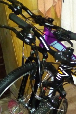

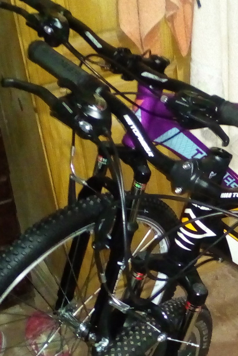

Compré una bicicleta para mí señora pero el manubrio le queda muy bajo y lejos. Cuando la compré consulté la medida de acuerdo a su altura y me dijeron que iba bien. Que se puede hacer para hacer más alto el manubrio y más cercano al asiento?.
Gracias saludos.

Buenas! Se me ocurre que tal vez podrías comprar una potencia, la pieza que uno manubrio con horquilla, mas corta.
Otra que podrías probar, para no incurrir en gastos, es mover (un poquito) el sillín hacia adelante.
Fíjate que el sillín esta agarrado por dos "rieles", eso es regulable. Fíjate de tocar por ahí, aunque guarda que tiene limites eso que suelen estar marcados en los rieles.
Por el tema de la altura, podrías agregar espaciadores. Aunque si esta cortado al raz el tubo de la horquilla mucho no mas a poder hacer.

*ṕor las dudas, pedí un stem, no una potencia. Potencia se usa en España, no acá en Argentina. Y como dijo Delios, necesitás uno más corto y con más altura.

el sillin se regula. tiene unos rieles. el stem que trae la mayoria de las bicis es de 10 cm(se mide de centro a centro) pero le podes cambiar, hay desde 4cm.
saludos.
