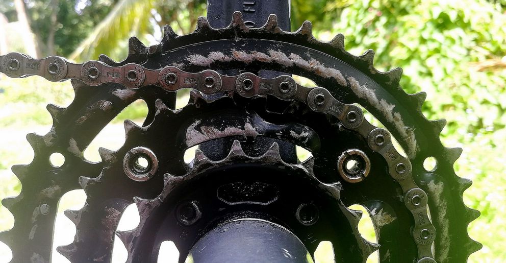

fijate la diferencia entre una corona de 11t nueva y una que se uso con cadena estirada.
1 solo diente gastado de mas y no sirve mas.

Hola,
Ayer me llegó el cassette Sunrace 11-40 T, y hoy me llegó la cadena nueva. Armé todo y a andar...Sigo con problemas!!! :(
Si supiera, no consultaría, así que por favor, tenganme paciencia.
Similar problema en las cuestas más empinadas. Hace un crac crac, a diferencia que sigue todo en su lugar, pero al seguir pedaleando, se termina de salir la cadena del lado del plato ahora.
El ruido pareciera venir del pedalier ( así se llama a la caja?). Sólo me sucede en las cuestas más empinadas, entonces difícil ser tan certero. No pasa nada ni cuando ajusto los cambios, o la pruebo, o la ando en lugares no tan empinados.
Mucha bronca ya que quiero andar en bici!
Consejos bienvenidos. Me imagino voy a tener que cambiar el pedalier, pero bueno, como no tengo idea de marcas ni modelos, tal vez me pueden guiar.
Muchas gracias

Podés subir una foto del plato que más usás? Si la cadena se sale es o porque está muy cruzada, o porque el plato está muy desgastado. De paso, qué platos tenés?

Hola SlimShady,
Adjunto foto del plato chico. Los platos son marca Prowheel, creo. Es lo que está escrito en la palanca.
Pareciera por lo que comenta locomurdock con respecto a los dientes, y lo que se ve en el plato, que éste ya no sirve.
Si ésto es así - por favor confirmenlo- si tengo que cambiar el plato, cambio uno, o todos, y la cantidad de dientes que ya me convendría poner.
Por otro lado, también noto que la cadena queda un poco cruzada en las dos marchas más bajas - piñones-, ya en la tercera se ve bien recta.
¿Podrá ser que el cuadro esté algo torcido? No quiero enrrollarme tampoco, tal vez cambiado los platos ya está.
Bueno, aguardo respuestas.
Gracias.
P.d Consigo el Shimano Acera Fc-T3010 44/32/22 Iría bien? Necesito cambiar eje también?
Re: La cadena patina en cuestas pronunciadas
Los Acera para salir del paso van a andar bien, pero efectivamente vas a tener que cambiar la caja también. Son Octalink, y las Prowheel lo más probable es que sean de eje cuadrado
