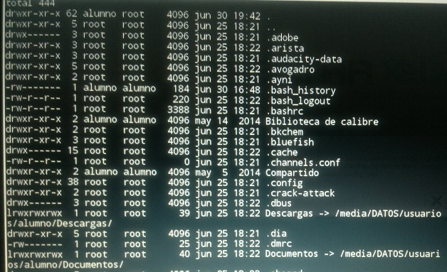

changuitonorte
- Posts: 9
- Joined: 26 Jun 2015, 03:08
Re: Probando Linux Huayra
Cuando le doy CTRL+ALT+T la terminal que abre es con alumno@huayra no sé si ese dato aporta algo, lo comento por las dudas.
ls –la /home
total 20
drwxr-xr-x 5 root root 4096 jun 25 18:21 .
drwxr-xr-x 23 root root 4096 jun 30 19:42 ..
drwxr-xr-x 62 alumno root 4096 jun 30 19:42 alumno
drwxr-xr-x 60 alumno alumno 4096 jun 25 16:17 usuarionuevo
drwxr-xr-x 2 root root 4096 abr 15 2014 student

changuitonorte
- Posts: 9
Pongo un fragmento que espero sea representativo y sirva para orientar, ya que no me deja adjuntar mayor tamaño.
ls -la /home/usuarionuevo
- 2015-06-30-2586.jpg (191.16 KiB) Viewed 5701 times

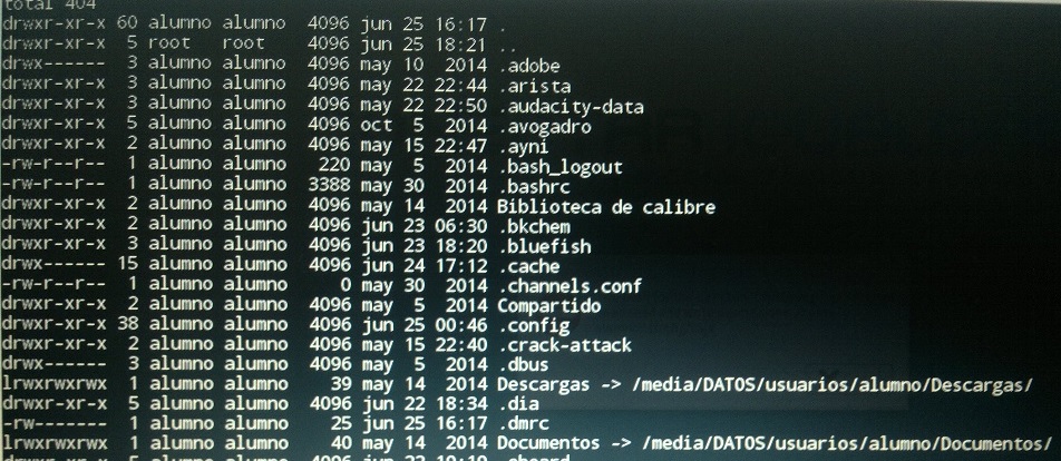

changuitonorte
- Posts: 9
ls -la /home/alumno
- 2015-06-30-2588.jpg (124.58 KiB) Viewed 5701 times
Clah, cuando quisiste borrar el usuario alumno no lo hizo, sino que cambió los permisos para que no puedas usar nada.
Vamos a tratar de reestablecer los permisos de /home/alumno. Poné lo siguiente en una terminal, y OJO a las mayúsculas y los espacios
Rebooteá y probá a loguearte.
Code: Select all
sudo su -
(poné el password)
chown -R alumno:alumno /home/alumno
