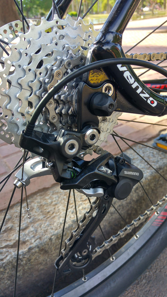

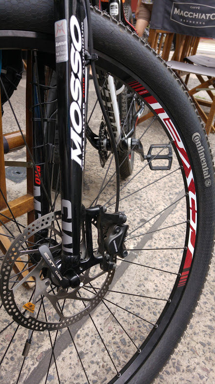

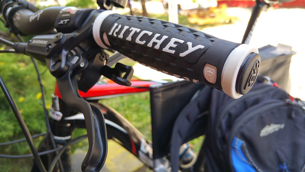

Hola gente, desp de tener la raptor 29er y estar muy conforme habiendome pasado de mi 26er, arme otra 29er pasandome de 3x9 a 2x10 y de una transmicion alivio/acera a xt/deore. La verdad que la bici quedo mucho mas liviana, y la transmicion se nota muchisimo la mejora al pasar los cambios. Como continuo con la orca rigida decidi poner cubiertas de 2.2 ya que antes tenia de 700x35c y ahora amortigua un poco mas.
asi que aca les comparto como quedo.
Cuadro: Venzo Vulcan 29er talle L
Horquilla: Mosso 29 (comprado y usado en la 26er)
Direccion: Neco
Asiento: Velo (comprado y usado en la 26er)
Frenos: Shimano Hidraulicos M447 (comprado y usados en la 26er)
Rotores: 180mm Shimano LX y 160mm Shimano Deore
Pata: Deore XT RD-M786 SGS
Shifters: Deore XT SL-M780 Rapidfire
Piñon: XT CS-M771-10
Descarrilador: XT FD-M785 2x10
Cadena: XT CN-HG95
Plato palanca: Deore M615 40-28
Aros: Roval 32agu 29er
Camaras: Kenda
Cubiertas: Continental Race King 29x2.2
Mazas: Deore XT 32agu
Pedales: VP
Manubrio y Vela: Venzo MX
Mi anterior 29er -> http://www.btt.com.ar/foro/viewtopic.ph ... 230#p35230
les dejo unas imagenes, espero que les guste
Direccion: Neco
Cadena: XT CN-HG95
Camaras: Kenda
Pedales: VP

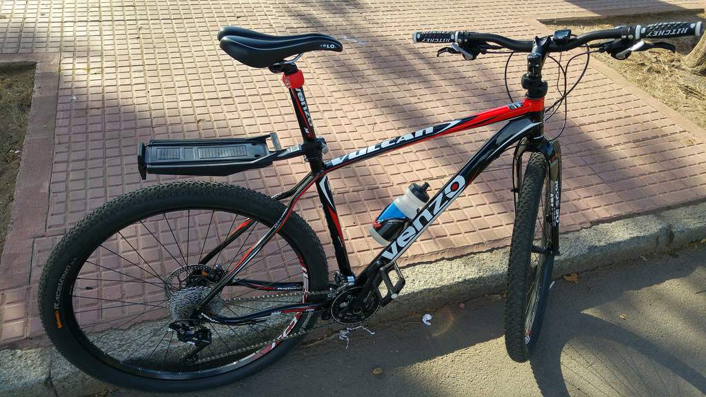

Re: Arme una Vulcan 29er
una general
- 23980957294_58286863af_b.jpg (248.23 KiB) Viewed 4416 times

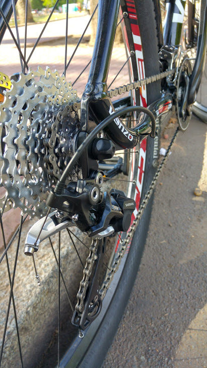

y otras mas
