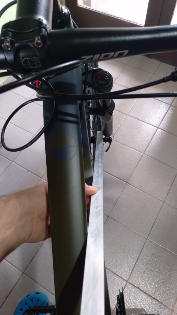

Hola!
Compré mi primer bicicleta 29" hace poco y noté que la rueda estaba muy hacia la derecha, visto subido a la bici. Viendo mas detenidamente y con ayuda de una regla veo que la horquilla esta ladeada, hacia el lado opuesto de donde va el freno, y al girar el manubrio 180° se mantiene hacia el mismo lado, por lo que concluyo que el problema esta en el cuadro.
Donde la compre me dicen que hay que correr la rueda o que es la horquilla y no el cuadro, y no quieren pedir la garantía de fabrica. Es la segunda vez que se las dejo y necesito consejo de que decirles si no se solucionó el problema, ya intentan convencerme de que es normal.
La Horquilla esta 2cm mas hacia la derecha
Girado el manubrio se mantiene hacia la derecha

Si la horquilla está desviada 2 cm, exige garantía o un diagnóstico profesional, ya que no es normal y afecta la seguridad.
