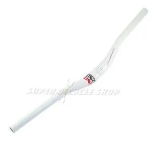

Hola una consulta tengo una 26 con cuadro olmo xc talla 19 tiene un stem de 80 mm y manubrio recto, potencia inclinada hacia arriba. La cuestion es que al andar 1 hs o mas se siente dolor insoportable en la parte media de la espalda y la siento muy incomoda como que voy muy agachado. con otras bicis no me ha pasado. Mido 1,78 cm.
Alguna posible solucion que me puedan recomendar? poner un stem mas largo o cambiar el manubrio por uno palomita nose?
Gracias
Gracias

uno de angulo +35° y 110 mm puede andar como para probar como primer solución?

que me recomiendan comprar el stem de 110 mm largo y 35 grados para ver si mejora o mejor un manubrio de doble altura? actualmente tengo una forma unoEzetuner wrote: ↑23 Jul 2019, 15:32 Yo tengo una rutera que es chica (talle 52) y yo mido 1.84. Le puse un extensor de stem que le subio unos 8 cm, sumado a q le agregue una stem más largo y con angulo hacia arriba. Con estas modicicaciones logré llegar a una posición comoda que no me da dolores.
Sino, la mejor opción es cambiar el cuadro por uno más grande.
Re: consulta ajustar mtb
Yo cambiaría el stem antes que el manubrio, creo que vas a encontrar mejores resultados. No creo que te cambie mucho la posición cambiando el manubrio.
