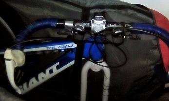

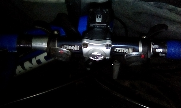

Respecto al manubrio, solamente uso las manetas como freno (no tipo ergopower) aunque pierdo la opción de regularlo como en las manijas de frenos tradicional de MTB, quedan los cables a la manera antigua. Los cambios los puse sobre la parte recta del manubrio, tuve que lijarlos un poco por dentro para que entren bien.
Darío

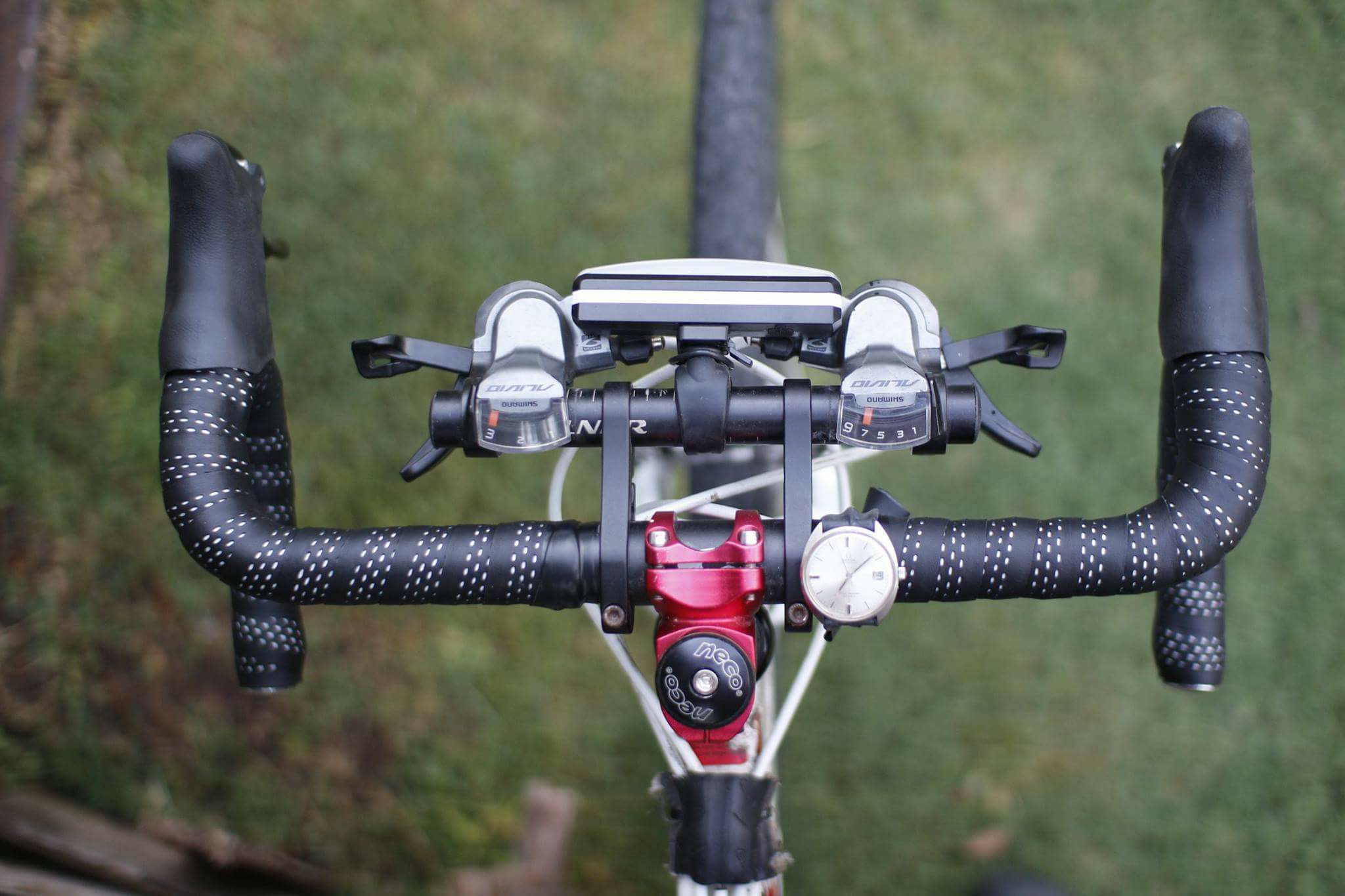

Lo que hiciste con los shifters fue una solución extrema pero bien ahí, alguno usa un falso manubrio chiquito como este http://www.ebay.com/itm/262897084592
u otro sacado de un acople de triatlón, lo que daría la opcion de colgar mas peso

El cuadro que tengo es sólo para disco, incluso la horquilla que le puse (una genérica FireBird). Respecto a los ergo me pareció ideal pero muy complejo para reparar, total en un viaje largo uno no está tirando cambios con toda la furia.
bomberoreloco wrote: ↑21 May 2017, 14:27 Lo que hiciste con los shifters fue una solución extrema pero bien ahí
Si podes aportar una foto del tuyo super bienvenido!
Buena idea esa, te adjunto acá algunas fotos, la bici está desarmada y guardada, te digo que queda bastante cómodo para hacer los cambios con los shifter Deore:
