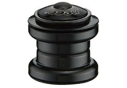

Te diste cuenta que el cabezal tiene medida para espigas 1 1/8 ????????
Re: Ayuda Cuadro GT
que serian los espigas 1 1/8 ? supongo que hablarias del "frente" verdad? (no entiendo mucho de las medidas y todo eso.. :s) cuando la bike estaba armada tenia un jdd "Neco" de 1 1/8 a a presion este es:
