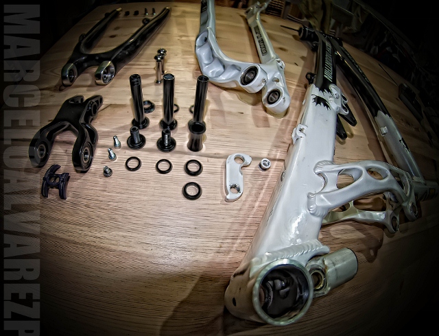

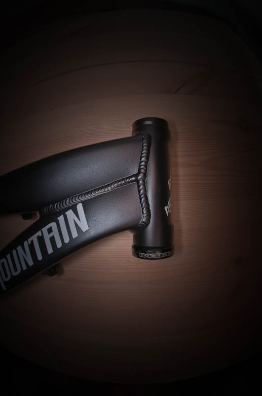

Este es trabajito que le hice a un cuadro Rocky Mountain Slayer SXC del 2008
_DSC2040-Editar (640x490) - copia.jpg (239.54 KiB) Viewed 7315 times

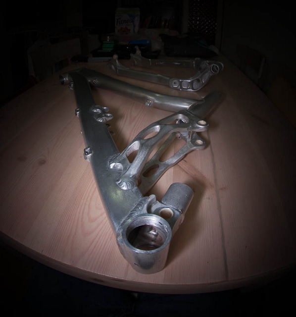

Desarme por completo , limpie los rodamientos y quite toda la pintura.
_DSC2234 (598x640) (598x640) - copia.jpg (154.69 KiB) Viewed 7315 times

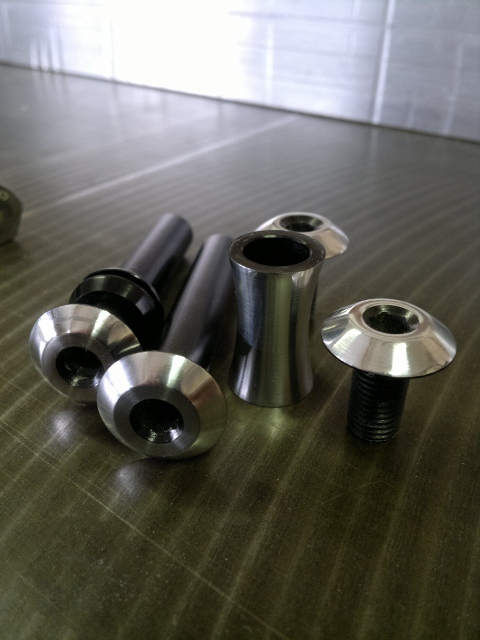

Puli los casquillos del amorto hasta dejarlos plateados...

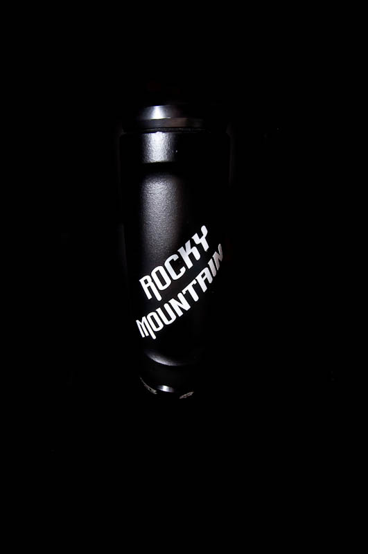

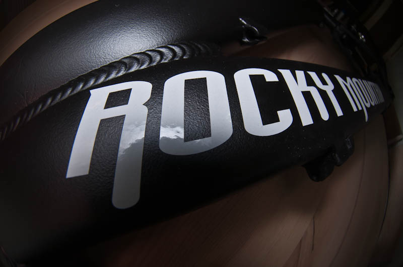

Imprimacion y unas manitos de negro mate.......<br />calcas de vinilo blancas,... va teniendo forma.....

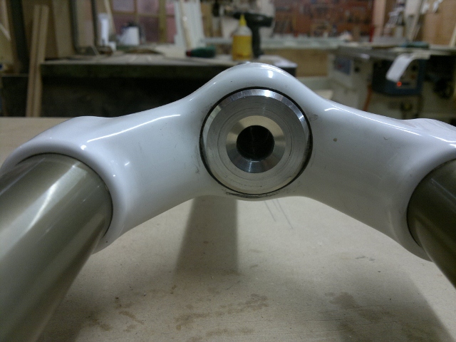

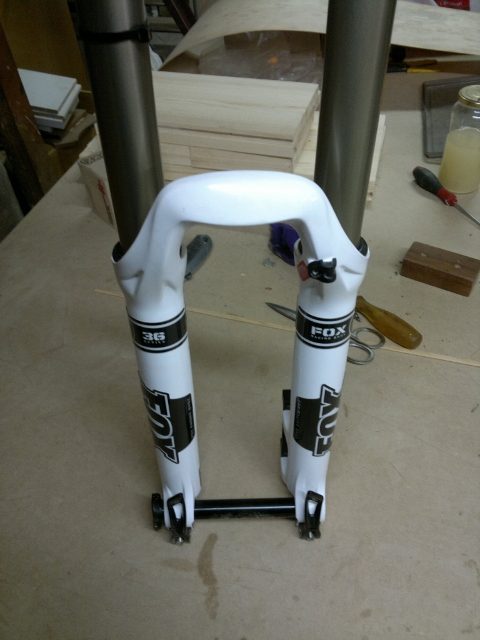

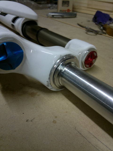

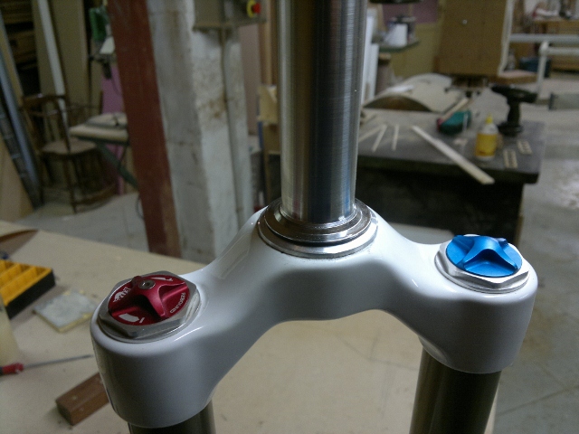

la horquilla es una Fox36 float del 2009 de tubo de 1.5" la tenia en mi anterior bike y el tubo del cuadro de la slayer es de 1.1/8"...solucion, cambiar el tubo, un amigo tornero me lo fabrico....
13122011548 (480x640).jpg (171.8 KiB) Viewed 7313 times
13122011552 (640x480).jpg (171.36 KiB) Viewed 7313 times
13122011550 (640x480).jpg (166.4 KiB) Viewed 7313 times

SlimShady wrote:Genial laburo che! Ademas de que es un cuadrazo...
Qué imprimación usaste? Y qué pintura? Pienso hacer lo mismo con mi Iron Horse MKIII del 2007
High on Jelly Beanz!
Pintura esmalte mate ...en spray , si en spray, este trabajo tiene ya unos 9 meses y la bici mas de 2100KM la pintura no se descascaro ni salto...salvo en el tirante derecho donde golpea la cadena....
la imprimacion era para aluminio tambien en spray..

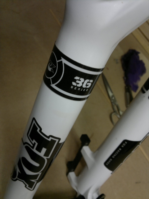

calcas nuevas para la horquilla..................
13122011553 (480x640).jpg (173.32 KiB) Viewed 7312 times
13122011555 (480x640).jpg (155.45 KiB) Viewed 7312 times

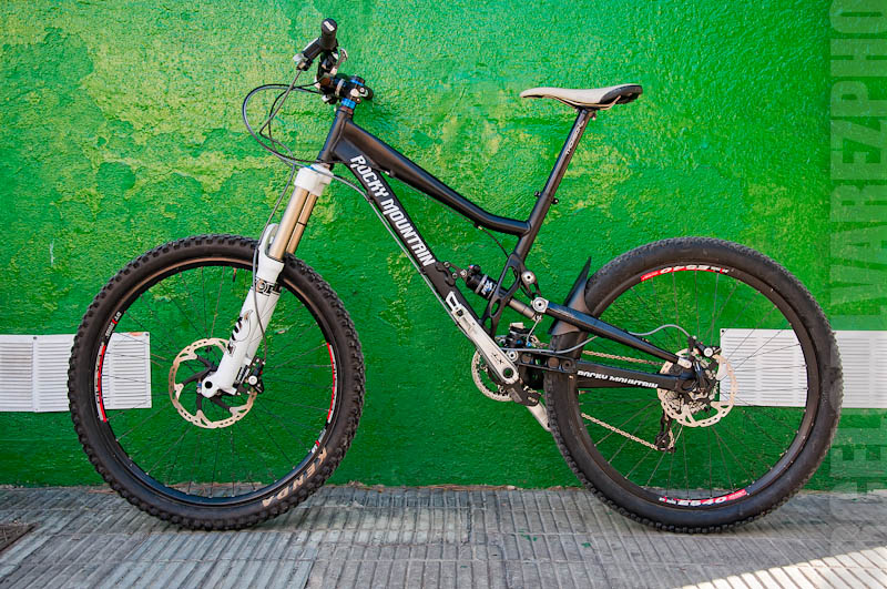

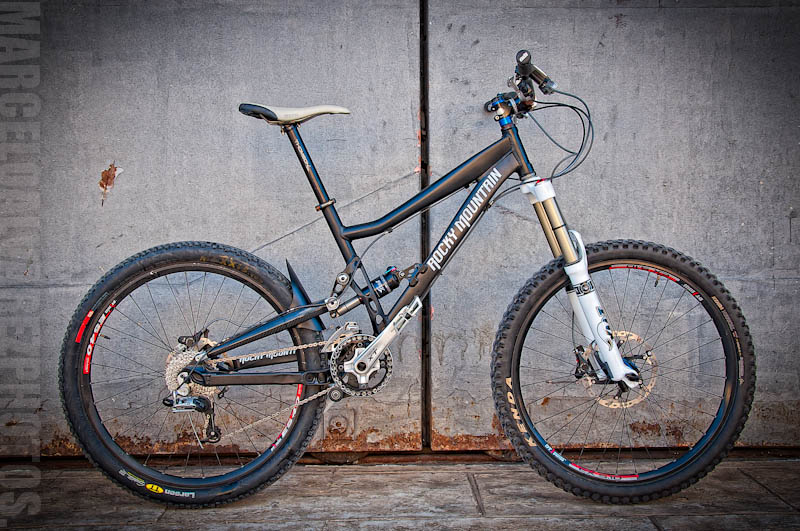

la catacleta terminada en su version 1.0....... la cosa cambio un poco....
Fox36 float
Fox Rp2 con casquillos Enduro Fork Seals.
Palancas XT, platos blackspire, cubre plato Race Face, guia cadenas E13, piñones XT, cambio Sram X9, cadena XTR, pulsadores X9,
WTB con railes te Ti.
Thomson Elite con tornillos de Ti.
Easton DH de Carbono, Easton Haven de 65mm ,tornillos de Ti. Puños lock on ODI.
Frenos Xt, Fundas Metalicas Alligator, discos de 203mm y 180mm + tornillos de Ti.
Hope pro II, DT Swiss 540 y EX 5.1D tubelizadas con cinta americana y cinta de plata + latex ( en mas de 2000km pinche solo una vez)

maximisar wrote:Hermosa, y debe bajar como una bestia. De donde sos?
Vaja y pedalea muy bien,,
con el Rp2 pedalea mejor que baja, cerrandole la palanquita del propedal la suspension ni se mueve. Para subir , genial, pero para bajar se queda corto. ice topes un par de veces y se jodio el hidraulico del rp2...empezo a escupir aceite por los diales
Ahora la llevo con un DHX5 AIR, pedaleando se mueve un poquito, pero bajando, mucho mejor, parecen mas de 150mm de suspension que son los que tiene
