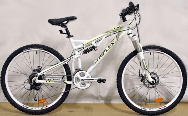

Hola gente,
Estoy necesitando opiniones sobre esta bici la Triplex TX50, mas que nada lo que me llama la atencion es el cuadro-shock que trae, para darle uso full XC- All Mountain - Enduro.
Me llamo la atencion el precio, por lo que averigue cuesta entre 5200-6000$ dependiendo el lugar, podria llegar a estar dentro de mis posibilidades.
Para este tipo de uso desde un principio por precio-calidad me incline por las Zenith, Huaira y GO cmp, pero nose si se consiguen nuevas hasta hora la Triplex ya la vi en un local del microcentro.
Dejo los detalles de la misma
Shock Trasero: Kind Shock KS-382 con Bloqueo y Regulación
Horquilla: SUNTOUR, XCM-HLO, con Regulación y Lock Out, 100mm de Recorrido.

Re: Que me dicen de la Triplex TX50 para AM/Enduro???
Te va a durar lo mismo que un eructo en una canasta para AM/Enduro. Por recorrido de suspensiones y equipamiento, es una bici doble de XC pesada y con pocas pretensiones nomás...

Gracias por las respuestas, entiendo que la bici no se la banca, pero apuntaba al cuadro, no tengo idea que onda triplex en calidad de materiales y el shock que trae, se que lo demas como la horquilla es basico y para el AM no va. Definitivamente como decis hay que romper la billetera si quiero algo encerio para AM, voy a seguir en campaña por la Zenith GO cmp, al menos el cuadro trae buen shock y los demas componentes creo que se la bancan para empesar, ¿alguno tiene data sobre donde se puede conseguir? o ir armandola, algun cuadro similar, Merida AM50, ¿que me dicen?

Ojo con la GO, viene mal dimensionada y se le fisura el cuadro. Fijáte que acá mismo en el Foro hay un thread al respecto.

Ojo, capaz que las 2012 mejoraron. Es cuestión de preguntar. Lo que yo sé es que a un par de personas se les fisuraron los cuadros justo abajo del pivote de la bieleta en el caño piantón.

Según representante de "Z" de Tandil modelos full suspension que sufrieron modificaciones el 2012 en el cuadro fue el XXX y el Fury. El resto quedaron igual. Averiguá mejor por las dudas Manu y asesorate!
