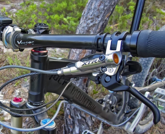

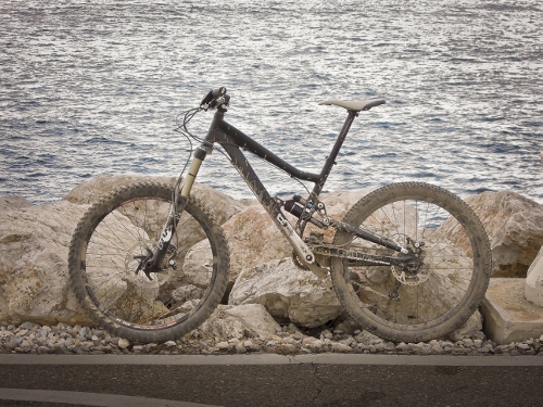

Esta es la version 2.0 las fotos son actuales de una semana
a la hoquilla le hacia falta un cambio de retenes y aceite compre retenes SKF y el aceite y segui los pasos de la web de fox http://service.foxracingshox.com/consumers/index.htm esta foto por foto paso a paso, la horquilla es del 2009 y trae el cartucho FIT que traen las del 2010, es una operacion muy simple y el funcionamiento de la horquilla cambio el dia a la noche muchisimo mas sensible....
aprovechando el cambio de retenes y aceite , la pinte de negro tambien....es que no me puedo estar quieto......
+ manubrio Syntace Vector Carbon de 740mm
+ manetas de frenos XTR Trail, solo manetas, las pinzas sigo con las XT viejas
+ DHX5 Air del 2006 o 2007
DSCN8297-Editar-2 (540x441).jpg (238.25 KiB) Viewed 3086 times
DSCN8299 (640x480) (500x375).jpg (199.78 KiB) Viewed 3086 times

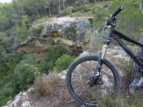

Como me gusta asi toda roñosa......
