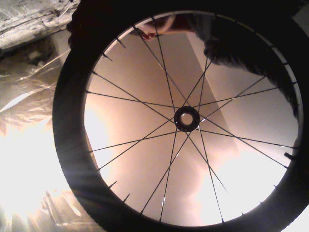

buenas arme una rueda con arode 32 agujeros con 16 rayos porque me gustaba el detalle con el que quedaba ya que se va a usar en un drift trike (osea no sera para saltos ni nada) mi duda era si soporta osea si se puede usar o si necesitaba si o si los 36 rayos? (cada 2 rayos quedaron 2 agujeros en el aro en los cuales puse los cositos de la segunda foto)
(rueda con 16 rayos)
(detalle en los agujero libres del aro)

Qué decir... si por pinta tomaste esa decisión no aplica el criterio de la resistencia, la solidez y el correcto centrado. Aunque sea para un drift trike, van a ser mucho más rígidas lateralmente si las armas como corresponde. Por otro lado, intentaste armar algo parecido a una rueda con rayos apareados, pero esa llanta no tiene las perforaciones donde corresponde (deberían estar cada par de agujeros muy próximos para que la tensión lateral que genera cada rayo se anule con el contiguo). Debe ser más bastante más difícil centrar y tensar correctamente esa rueda.
