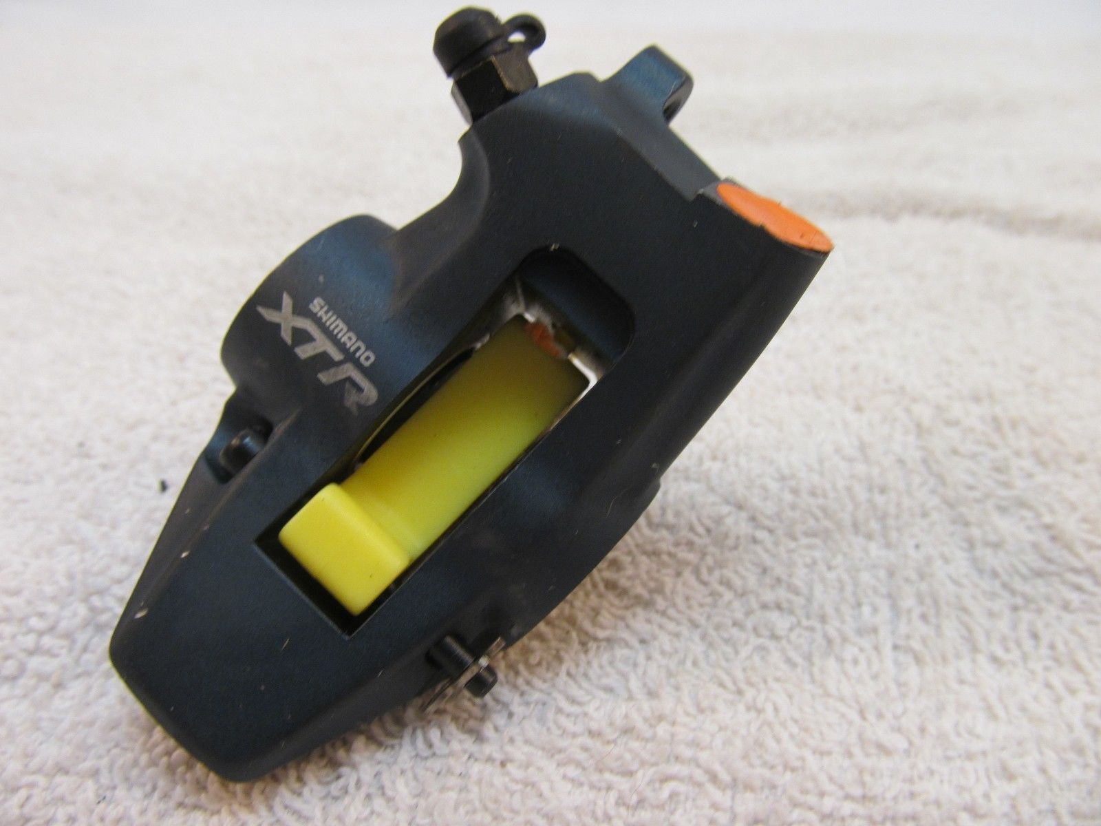

Tengo dos caliper Shimano XTR M975, mi primer duda es si los caliper son los mismos para frenos mecánicos e hidraulicos.

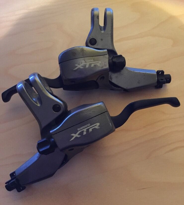

y lo mismo me pregunte de las palancas de freno, las que tengo son BR-M960.
Eso me sirve para hacer los frenos hiraulicos?
Mil gracias y disculpen mi ignorancia.

Lamentablemente, no. Los mandos DualControl que tenés ahí son para frenos V-Brake (a la llanta), mientras que los cálipers son para manijas hidráulicas.

No, el mecanismo de actuación es distinto a ambos extremos. Uno usa la presión de un fluido y otro usa la tensión de un cable. Para tensionar un cable no hace falta un volumen hermético.

OK, muchas gracias, se podran vender mis mandos? cuanto puedo pedir? y que me tengo que fijar para comprar unos que sirvan para hidráulicos?
mil gracias
Re: Duda sobre frenos de disco Mecánicos e Hidraulicos
Fijáte en la sección de Compra/Venta como para tener una idea del valor de tus shifters.
