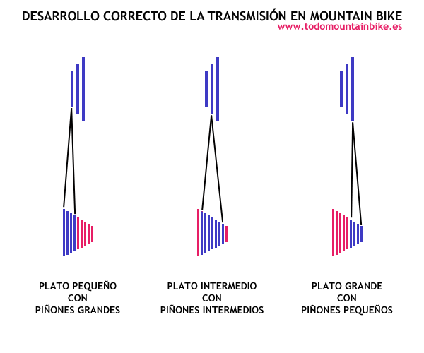

Hola, partiendo del punto que hay combinaciones donde la cadena roza el descarrilador si o si, cosa que puede delimitarse por los topes y tensión del cable llevando el descarrilador a puntos en que roce en ciertas posiciones y otras.
Como por ejemplo: en una hipotética transmisión 3x9, en el plato del medio podría configurarse el descarrilador tensando el cable lo suficiente para que llegue sin rozar el piñón más pesado, pero ésto traería como consecuencia que roce en piñones más livianos. Los otros dos platos se alinean por tope, en los tornillos, aunque si la tensión del cable es muy baja o muy alta el descarrilador no llegará correctamente a la posición para el plato mayor (debiera quedar a apenas 1-2mm de la cadena en el plato más grande puesta en el piñón pequeño) o no alflojaría lo suficiente para la posición en el plato menor (inverso a lo anterior) respectivamente.
Obviamente si el descarrilador está desalineado con respecto a los platos toca en muchos puntos más, hay que revisar eso también así como la altura indicada por el fabricante.
Lo explicado vendría a ser para llegar a este concepto:
grafiquito de las combinaciones de un 3x, el del medio a tomar con pinzas.
