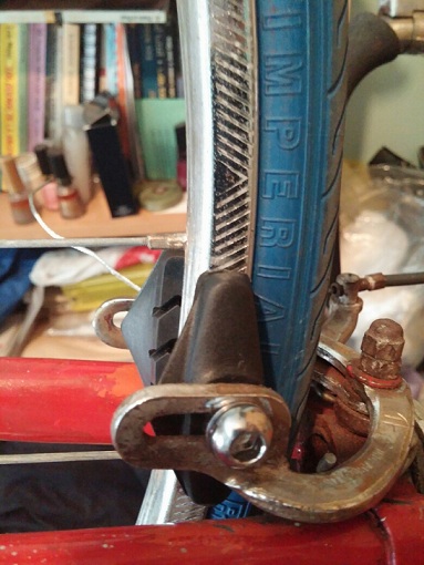

pero cuando fui a medir note que coloco las zapatas en la posicion mas corta y que aun asi , en un lado de la herradura me quedo corto , porque no llega a cubrir toda la pista del aro.
media-20151121 3.jpg (75.1 KiB) Viewed 2231 times
Mis dudas son estas:
-Tengo problemas en sincronizar el freno (la verdad es que no encontre ninguna guia practica para los frenos de 1 pivot).
-¿como deteremino si tengo que cambiar el freno?
-dado que tengo la zapata en la posicion mas corta , eso me daria esperanzas de poner un freno con las medidas actuales? (creo que ahora anda por los 500)
- y por ultimo. cuando giro la rueda en el aire, noto que en algunas partes del aro tengo "desniveles" , eso se debe a que no esta centrada la rueda , o a que el aro esta muy castigado?
