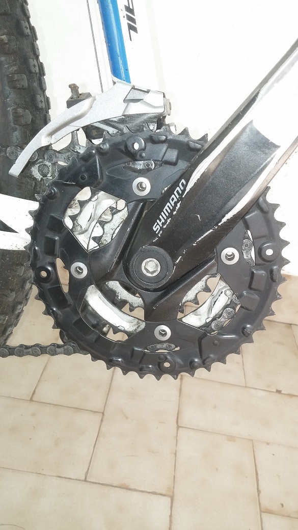

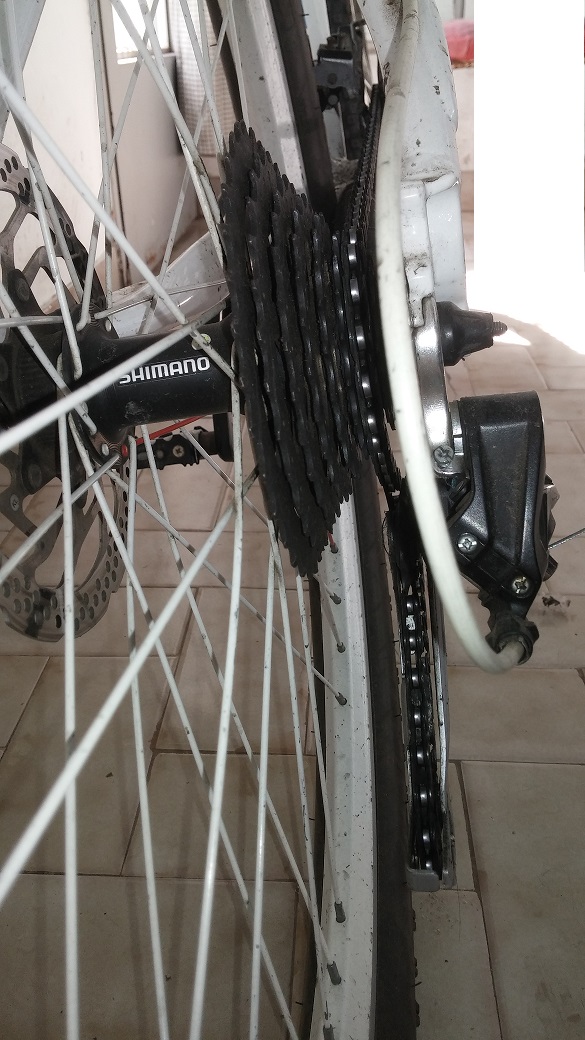

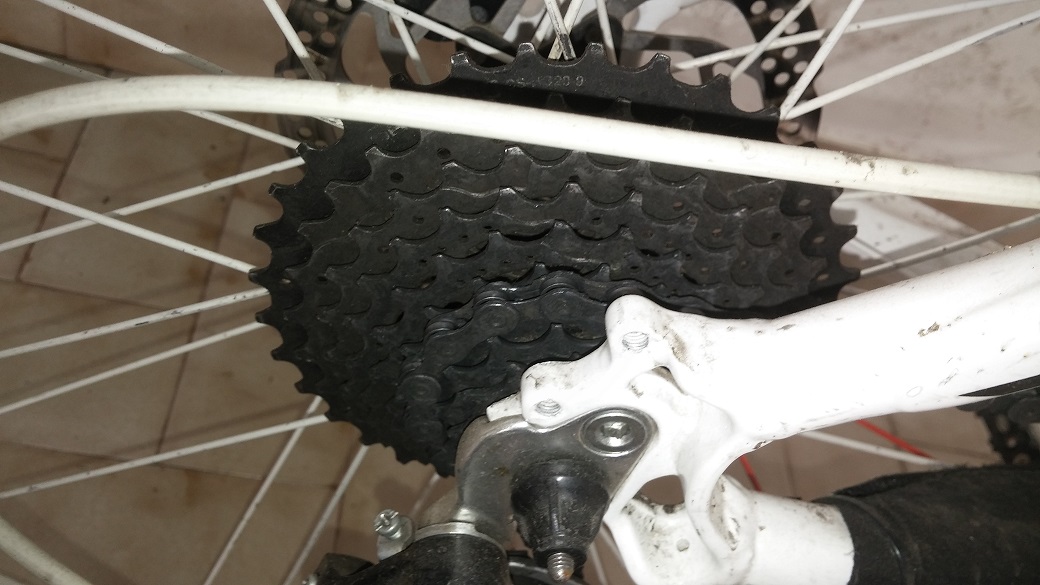

Depende de que tan gastados estén los platos, sino hay que cambiarlos, no necesariamente las palancas depende el modelo y depende a lo que consigas platos. El chiquito seguro no pero los otros a veces se ponen muy filudos, donde no debe porque algunos dientes vienen afilados para facilitar el cambio de plato. Hay que verlos, pero ya te digo que son más duraderos que los dientes de los piñones.

Ahi subo un par de fotos para que se vea el estado de piñones y platos( estos ultimos no los consigo muy barato, si aun tiran un poco mejor).
