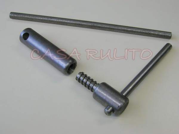

Te aviso que si no pudiste sacar la cubeta que se ve en la foto del lado derecho es porque eso se saca (y principalmente se ajusta) con un extractor bastante aparatoso
