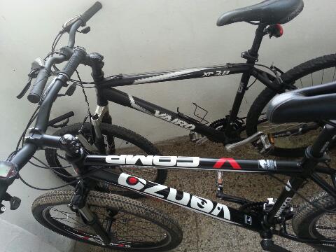

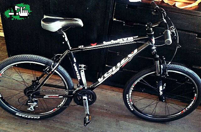

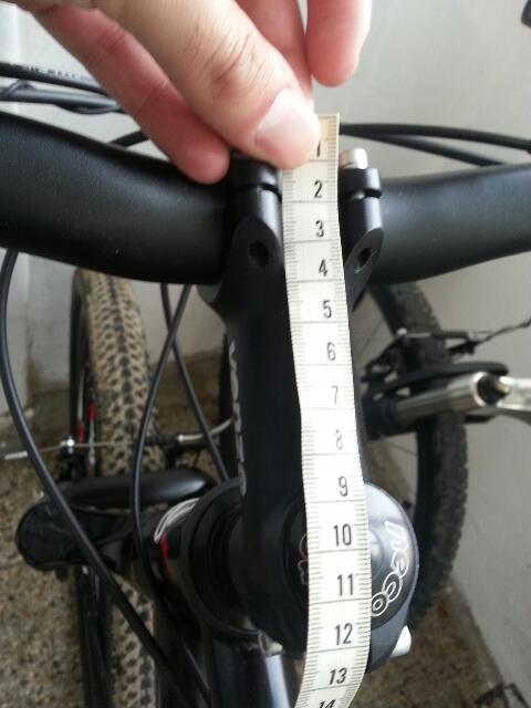

Vida te dejo las fotos. La medi con respecto a la vairo * q me que comoda. Tienen la misma distancia entre cubierta y cubierta. Del stem al asciento. Nose que sera.
MUchas gracias. No quiero venderla. Espero q haya una posible solución.
Re: Regulacion de talle. Ayuda
Además del largo del stem, tu posición sobre la bici depende de muchísimos factores a la vez, desde la geometría del cuadro, el portasilla, el largo de las palancas, el manubrio, el largo de la horquilla y hasta el ancho de las cubiertas. Tomá la distancia desde la punta del asiento hasta el centro de la tapita del stem. La diferencia que midas ahí te va a dar la pauta de cuánto más corto tiene que ser el stem nuevo. Por lo que se ve en las fotos el actual es de 80mm o 90mm, guarda cuando lo vayas a pedir que el largo se mide desde el centro del tubo de dirección hasta el centro del manubrio.
