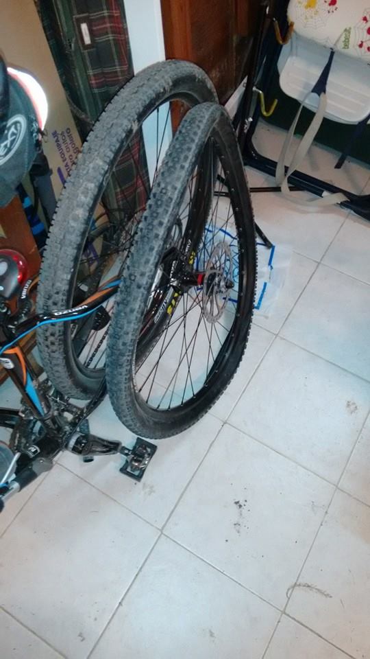

Buenas :!: :!: Ayer saliendo a rodar y tuve un pequeño accidente nada grave para mi pero si para mi rueda delantera :( :( :( ..... La consulta es la siguiente esto tiene arreglo a debo desechar el aro? los rayos me sirven?? Adjunto foto,

Auchi!, quedó fulero ese aro.
Mirá, según mi experiencia, todo se puede enderezar; dicho esto, cuando es un palo severo, enderezar el aro deja un stress tremendo en la rueda, que ante el menor golpe suele saltar a la posición pre-enderezamiento provocando la rotura de algún rayo, y un susto para el conductor.
Yo te diría que la cambies, sobre todo si tenés un tipo de andar agresivo. Es decir, si hacés alguna disciplina fuera de lo que es andar por la calle. Yo, con un aro que haya sido enderezado después de un golpe severo, no me animaría a hacer ni un bunny hoop (que de hecho no hago hace años, jaja).
Pero ojo, no tiraría la rueda, me compraría uno de esos stands para centrar caseros en MercadoLibre (hay de $400), y la usaría para experimentar tus habilidades para centrar ruedas. Así, la próxima no necesitás llevarla a reparar, y te queda un aro de repuesto si lográs repararlo. Es una inversión a futuro!

Laoruga wrote:(....) no tiraría la rueda, me compraría uno de esos stands para centrar caseros en MercadoLibre (hay de $400), y la usaría para experimentar tus habilidades para centrar ruedas. Así, la próxima no necesitás llevarla a reparar, y te queda un aro de repuesto si lográs repararlo. Es una inversión a futuro!
Con ese propósito levanté un aro de la puerta de sin limite y lo llevé a la bicicueva en barracas, un taller popular, pero no hubo caso, nadie pudo terminarlo. Hay que saltarles o hacerles presión y enderezarlos un poco y después ir centrándolos, pero es alto bondi. Lección: mejor aprender con uno nuevo, centrar uno hecho tiras requiere práctica, experiencia, familiaridad con los materiales y mucha paciencia.

Enderezar se puede pero claro, no te va a quedar excelentemente alineada. Otro voto por comprar un aro nuevo!
Yo para enderezar el aro lo apoyaba en la mitad de un escalón de la escalera. Apretaba con las manos sobre la parte del aro que queda sobre el escalón y con las rodillas iba apretando la parte que queda en el aire. Quedó bastante bien pero igual compré uno nuevo. No se si se entendió ja.

creo que esta medio irrecuperable. quiza es un lindo proyecto para matar algo de tiempo en los ratos libre y ganar experiencia en armar una rueda. sdos. palo.
