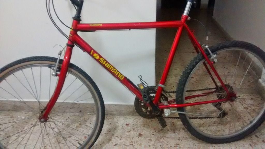

La cuestion que tengo esta bicicleta ya con sus años encima, pero poco uso. La bici venia con 18v y con un equipo bastante basico.
Mi intencion es (a pesar de que en todos lados me insisten en comprar una nueva) restaurarala. Para eso me regalaron unas ruedas armadas doble pared con mazas Shimano para piñon a cassette, muy buenas.
Ahora mi intencion es ponerle 24v con un equipo Shimano Altus, digamos que para lo que la quiero fue el que me cerro en precio/prestaciones. Asi que la idea es poner Shimano altus como pata de cambio y descarrilador, y shifters rapidfire, piñon HG31, y plato/palancas Shimano Tourney, Que opinan??
Ahora mi duda es con respecto a la caja pedalera, tendria que cambiar, cual podria poner? ahi estoy bastante extraviado :/
Me extendi bastante, espero no sea muy abrumador mi posteo, pero desde ya agradesco me orienten un poco en esto que a pesar de que estoy leyendo e investigando mucho, es nuevo para mi.
