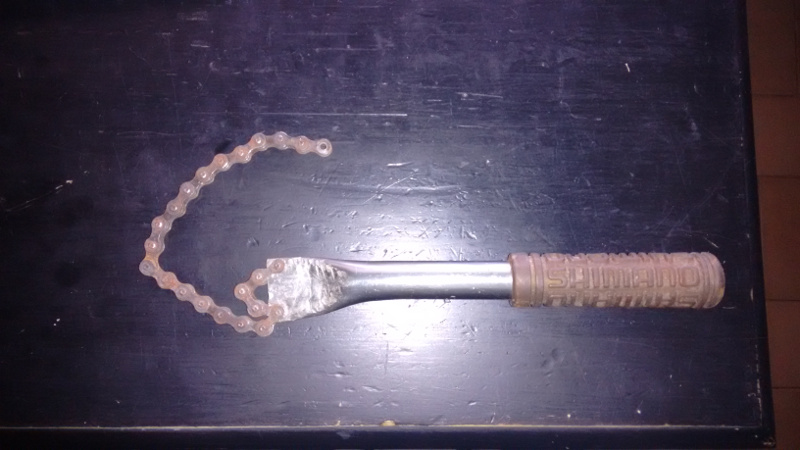

Una rápida es la que hizo mi amigo Germán (Gerz_2), y por eso me construyó una a mí también.
Materiales:
- Puño de bici.
- Tramo de unos 35-40 cm de cadena vieja (él usó una de playera)
- 40cm de caño de un cabo de escobillón.
- Birra a discreción.
Construcción:
1. Se cortan los 40cm de cabo de escobillón.
2. Usando la Herramienta Del Futuro (mejor conocida como "martillo"), se aplana uno de los extremos del cabo cortado en el paso 1.
3. Usando la Herramienta Indispensabe (que no debe faltar en el bolsillo de la dama o la cartera del caballero), se hacen dos agujeros de 4mm en la parte aplanada en el paso 2 del cabo cortado en el paso 1.
4. Usando un cortacadenas se sacan casi por completo el primero y el cuarto o quinto pin de la cadena (o el último y el cuarto o quinto antes del final de la misma, según cómo guste usted de sostener y nomenclar sus cadenas).
5. Usando el mismo cortacadenas del paso 4, se fija la cadena modificada en el paso 4 al extremo aplanado en el paso 2 (con los agujeros realizados en el paso 3) del cabo cortado en el paso 1.
6. Usando la herramienta que a Usted más le parezca, se destapa(n) una(s) de la(s) birra(s) enumerada(s) en la lista de instrucciones.
7. Usando la(s) birra(s) enumerada(s) en el paso 6, se procede a festejar. Normalmente esto insume la ingesta del preciado líquido.
Simple, simple!
Simple, simple!

Re: Llave traba piñones (fabricacion)
Post by turbodiesel »
Slim: En investigación si te mandaste una investigación y un desarrollo espectacular, pero la publicación es fea para leer, te condenan todo tu trabajo como basura por haberlo comunicado mal. El laburo fue muy bueno que se mandó tu amigo y tu relato es muy bueno.
También tengo una cadena cortada para trabar pero no tan prolijo. Dos pedazos de cadena, en vez de uno entero y la unión a la planchuela con remache pop. Dimensiones a ojímetro.
Consulta, cuando sacas parcialmente el pin, es de un lado en particular o cualquiera? Recurrí al remache pop por no poder volver a colocar el pin. Con otro me paso que entraba uno de los pines pero se volvía a abrir, no trababa.
Siempre para adelante, muy de vez en cuando para el costado...

turbodiesel wrote:Recurrí al remache pop por no poder volver a colocar el pin. Con otro me paso que entraba uno de los pines pero se volvía a abrir, no trababa.
Hola Turbodiesel. Con el pin que se te abría, no trataste de remacharlo. Poniendo la cadena sobre un pedazo de fierro (yo usaba una masa) y con un punzón y un martillo golpeas al pin de tal forma que se la haga un remache por ambos lados.

turbodiesel wrote: También tengo una cadena cortada para trabar pero no tan prolijo. Dos pedazos de cadena, en vez de uno entero y la unión a la planchuela con remache pop. Dimensiones a ojímetro.
El cortacadenas tiene sus bemoles, y hay que aprender a usarlo. Siempre que se saca un pin para volver a usarlo, lo ideal es dejar 1mm sobresaliendo por la cara interna de la placa del eslabón, y torcer la cadena para sacar el eslabón interno. Así te asegurás de que el pin no se salga. Luego, lo volvés a poner, y como bien agrega más abajo Nejonata, un par de golpes con martillo y punzón ayudan a que no se vuelvan a salir una vez recolocados... Oviamente, hablamos de martillar cuando la cadena no se va a volver a usar en una bici, sino en herramientas como ésta. Si se salen al ponerlos en una cadena "en funciones" todavía, lo que hay que hacer es dar vuelta la cadena (o el cortacadenas) y usar el mismo para remachar el pin en su lugar.
