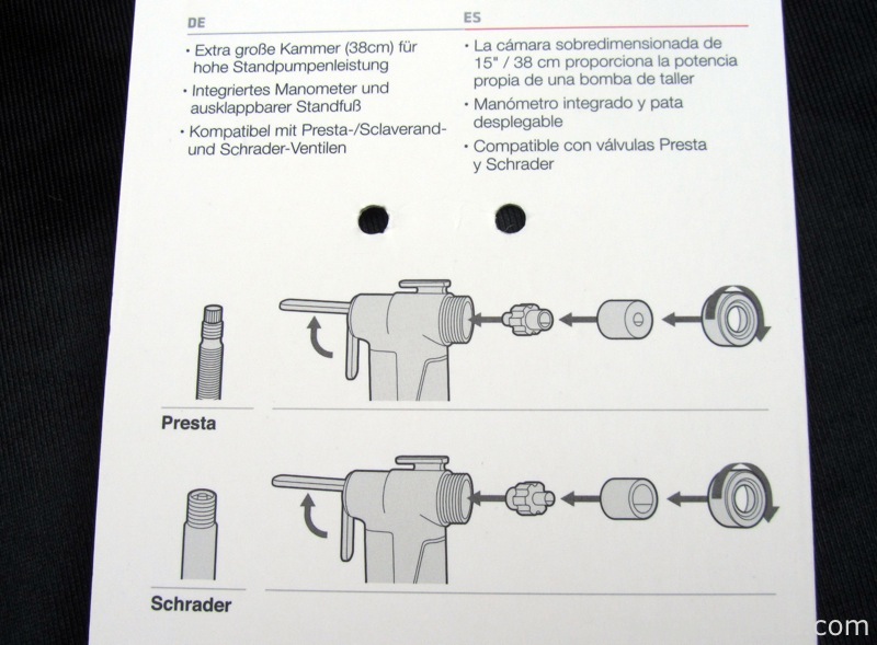

y con esta foto
Creo que tenes las valvulas del inflador armada al reves ( para valvula de auto). No te olvides que la palanquita abierta, es la que te traba al pico de la valvula para inflar.... ( en este caso empujaria al embolo para que entre el aire)
