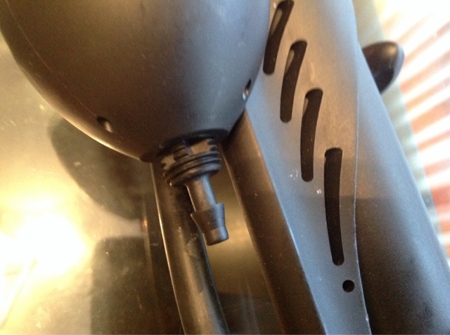

indy2061
Posts: 486
Joined: 21 Jun 2012, 09:12
Location: Buenos Aires, Argentina
a ver que me dicen? problema con inflador de pie nuevo
Post by indy2061 »
Revivo este post porque necesito calibrar uno y esto es lo que hay bajo el manómetro. No parece un tornillo sino un pico.
Alguna idea de que hacer?
