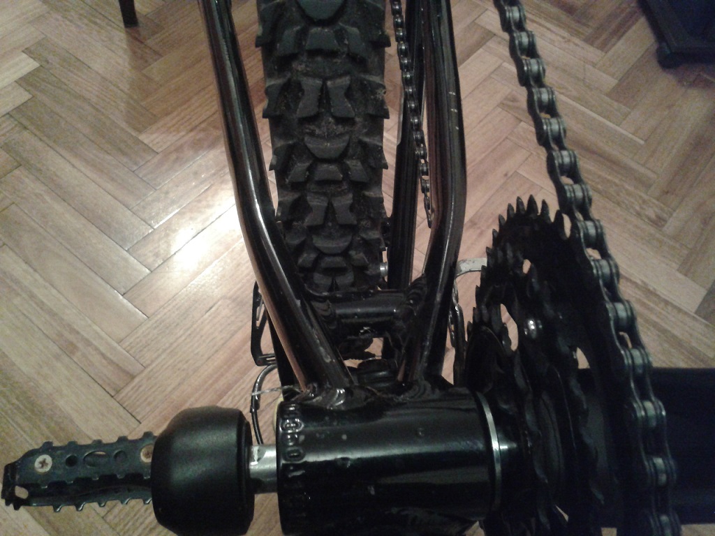

Estimados hoy compre esta GT Avalanche 2.0 y no me di cuenta de lo torcido que tiene la rueda trasera. alguien me puede dar una mano y explicarme un poco mas y donde la podria reparar en capital federal o Vicente lopez.
Muchas Gracias
Emilio.

Centrandola bien no queda? Si es nueva reclamasela al comercio, pueden estar mal tensados los rayos se me ocurre y es un laburo que se hace con una llave de rayos y mucha paciencia. Ojala lo puedas solucionar pronto.

Fernan gracias por la respuesta es usada la compre hoy. algun lugar para recomendar.

Perdón pero eso no es descentrado. Es una falla en las punteras del cuadro.
Saca la rueda y fíjate si está simétrico y si no es así vas a tener que hacer arreglar el cuadro.
Si llegase a ser la llanta algún bicicletero tiene que desarmarla completa y arrancar de cero. Suerte!

See como te dijeron, o está mal puesta la rueda, o están torcidas las punteras del cuadro, o está mal centrada la llanta con los rayos. Fijate en ese orden. Suerte!

Probaste aflojar la traba de la rueda, sacarla y volver a ponerla, asegurandote que esté bien calzada en las punteras del cuadro?
Atalaya te queda cerca (Av. Cabildo al 4300).

Muchas gracias a todos por la pronta repsuesta, hoy deje la bicicleta y es el centrado solamente y regulacion de cambios 200$ el martes la entregan.
Muchas gracias a todos.
