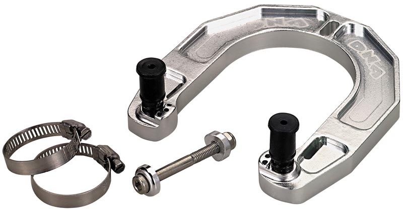

hola, algo asi?? sdos. pablo.
- adaptador frenos 1.jpg (43.82 KiB) Viewed 4558 times
Re: Cambio de maza o que?
o asi tambien.
- adaptador frenos 2.jpg (5.26 KiB) Viewed 4558 times

Me gusta el segundo método, pero son confiables?
Sent from my HTC One using Tapatalk
nunca los probe pero por experiencia todas las adaptaciones no son muy confiables, en algun momento fallan. sdos. pablo.

Viendo las dos imagenes al principio pense que la segunda era mejor, pero creo que solo es mas estetica, si me guio un poco por el "aguante" que pueda tener, la herradura de la primer imagen lleva un tornillo en la parte superior (que se sujeta al cuadro en el viejo agujero diseñado para los frenos a herradura), y ademas tiene las abrazaderas... no me convencen esas abrazaderas porque son de chapa, pero quizas si se consiguen algunas mas cojonudas podria andar...
Habría que saber para que va a usar la bici coper... obviamente no pretendas bajar una montaña con ese freno, yo no lo haria...

Los frenos V-brakes al frenar los patines hacen fuerza para adentro y en la zona de anclaje hace un ezfuerzo hacia afuera, como queriendo abrir las botellas. Una de las funciones del puente es anular este esfuerzo.
En las horquillas que no traen tetones para V-brakes el puente no esta ensayado en este sentido por lo cual nadie sabe a ciencia cierta si hacienso un injerto no se rompera. Esto esta echo por lo fabricantes con 2 sentiodos bajar peso y generar mas ventas. Un tecnico mecanico te tiene que dar garantia de su trabajo pero si las marcas no garantizan que la horca pueda ir con otros frenos, el mecanico no puede garantizarlo.
Esto no significa que el injerto no funcione!
