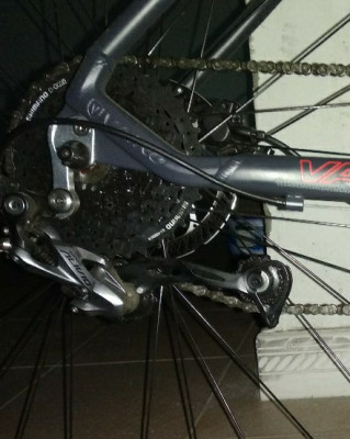

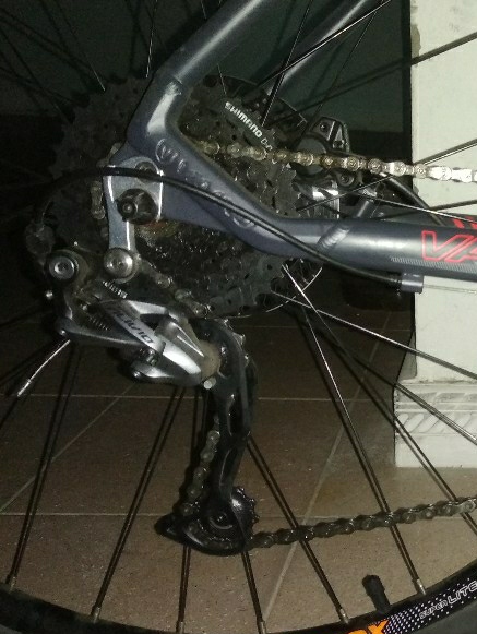

pone plato grande, piñon grande y manda foto de la pata de cambio

locomurdock wrote: ↑12 Mar 2020, 09:45 pone plato grande, piñon grande y manda foto de la pata de cambio
Buenas, a ver si se ve, plato grande piñón grande queda re explotada la pata pobre. Y la otra es plato mediano y piñon 6 o 5.
Re: Eslabón roto
Hola. Como dice Luis, si no la cruzás no deberías tener problemas. Si la cadena no tiene mucho uso podés conseguir uno de los cachitos que sobran cuando se instala una cadena, agregarlo y cortar el excedente. En cualquier bicicletería que seas habitual deberían regalártelo, o pedir que hagan el laburo y pagar por la mano de obra. Eso sí, te recomiendo que esa unión sea con un pin fijo de Shimano, de los negritos.
Re: Eslabón roto
Si la cadena ya acumula uso, cambiala y guardala por las dudas.
