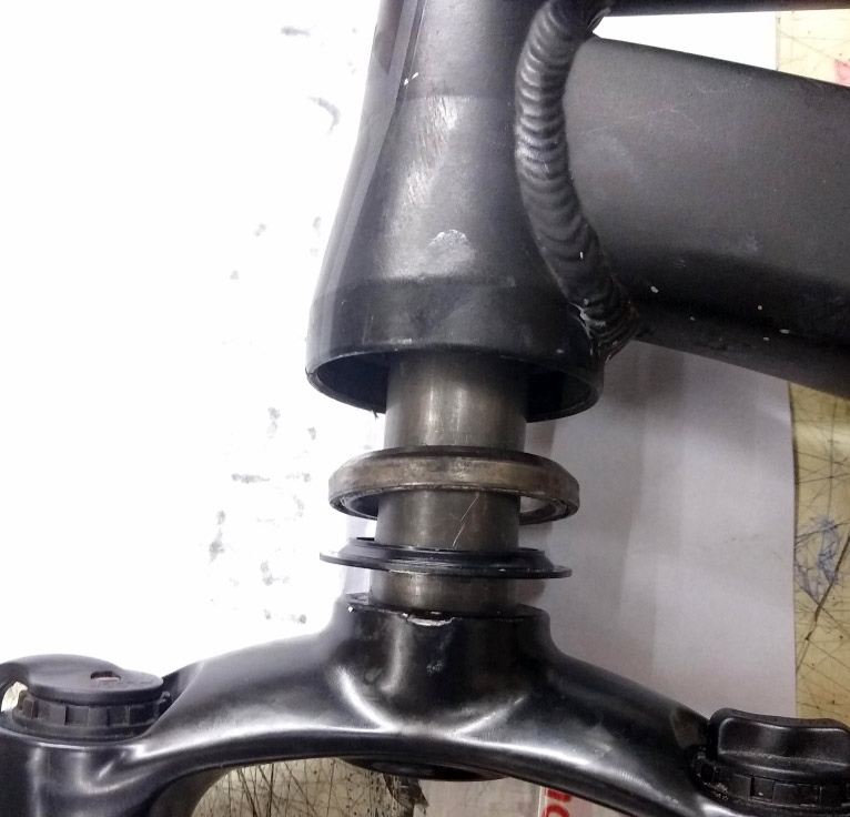

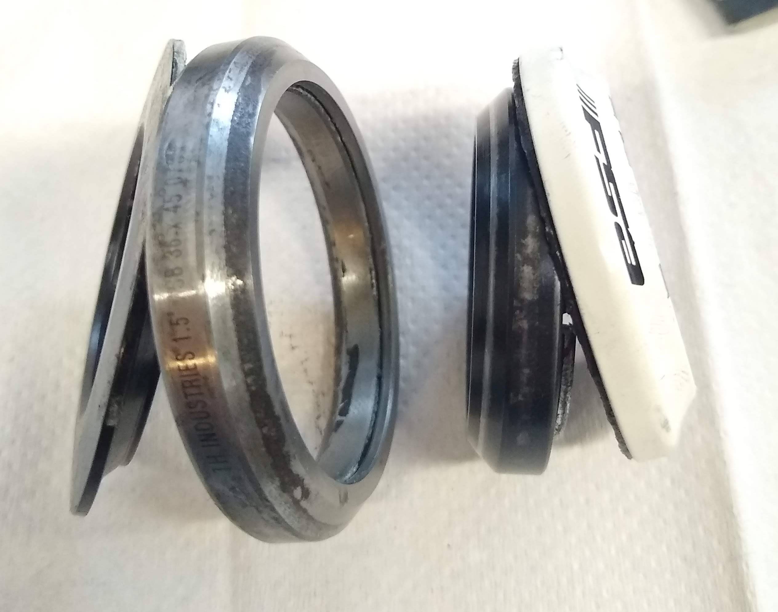

Me vendieron un cuadro de mountain bike cónico de 1 1/8 arriba y 1 1/2 abajo. Me lo dieron con una cajita con una dirección, pero no se si me falta alguna pieza. Además compre un adaptador de 1 1/2 a 1 1/8 ya que la horquilla que tengo es recta de 1 1/8. Adjunto foto para ver si algo me falta.

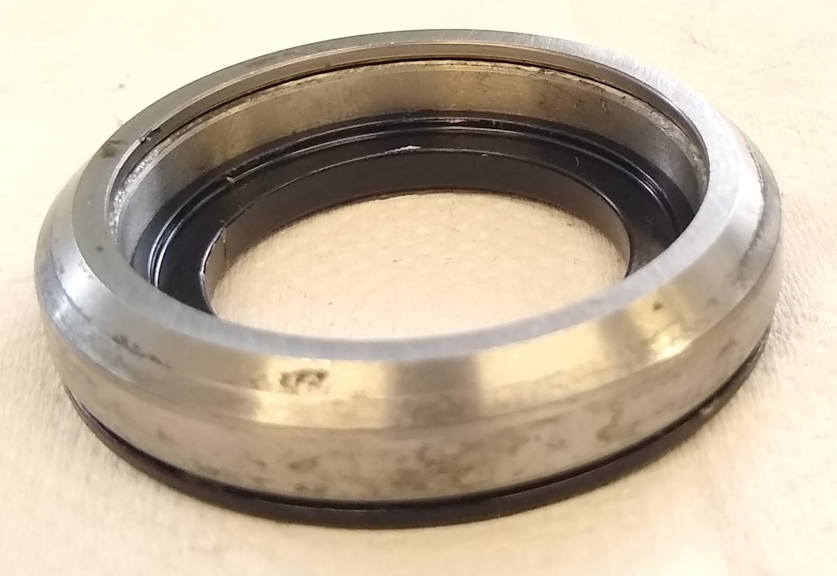

La primer pieza de la izquierda es el adaptador que yo compré, marca Neco.
La segunda consulta es: El adaptador que compré tiene exacto 30mm del lado interno y el tubo de horquilla de 1 1/8 al final se ensancha a exacto 30mm, a mano no encaja, tendria que forzarlo/golpearlo para que entre? Adjunto foto:

Consulta 2, si, tenés que forzarlo hasta que haga tope, evitá deformarlo, un poco de grasa ayuda.

el adaptador tiene que encajar hasta el final. busca un tubo cilindrico plastico que puedas pegarle con un taco de madera y mandarlo al final del poste

yo fui a la ferreteria a buscar un tubo y no encontre y el empleado justo tenia a mano uno de algun rollo de algo y encajo perfecto

otra cosa, hay varios modelos de adaptadores, talvez el que compraste no acopla de la mejor forma a ese juego de direccion. tendrias que llevar el juego de direccion y probar con otro adaptador

Gracias por las respuestas. por lo que se ve en la siguiente foto, aparentemente va bien este adaptador con la dirección, gira bien y no se traba, no baila, ni roza con nada...

Lo que podés hacer para facilitar la colocación de la pista de dirección en la horquilla es darle con un secador de pelo o una pistola de calor un rato, logrando que se dilate, engrasar el poste de la horquilla, y aprovechar a colocar la pista mientras esté levemente abierta.
