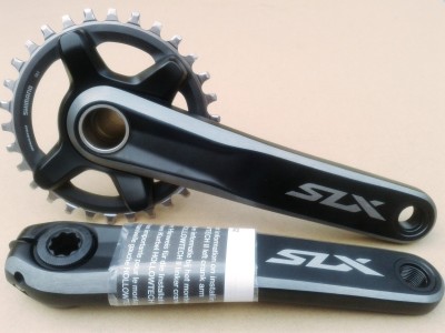

Buenas, desde mí ignorancia apelo al conocimiento del foro para consultarles si un monoplato palanca SLX M7000 puede ser compatible con cadena y piñón Deore de 10 velocidades que originalmente estaba montado con dos platos. El desviador trasero también es Deore.

Hola, mientras el largo de la cadena sea el adecuado. las palancas no sean boost, y la pata de cambio sea Shadow+ y no solamente Shadow, no tendría que haber problema. Dependiendo del uso que le des, tal vez te sea MUY conveniente pasar a un piñón de rango extendido, aunque sea en 10v. Saludos!!
