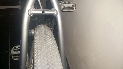

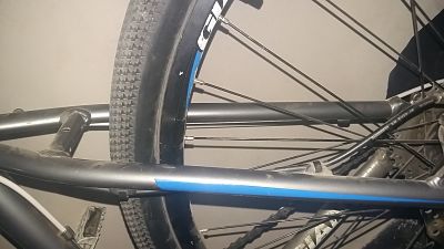

Buenas gente me presentó soy Victor y soy nu3vo por aca.Con respecto al tema por el cual estoy acá, asumo que es un tema ya"quemado"y que hay mucha info en la web y todo eso.Pero quisiera ir a mi caso puntual con mi mtb.Sin mas preámbulos quisera montar unas 27.5 tengo una modesta mtb Giant revel 1 del 2011 q de a poco he ido modificando ,tengo planeado cambiar la suspensión por una que hacepte el nuevo rodado.Mi duda a todo esto es la siguiente :me preocupa el espacio que me queda atras en el cuadro ..Actualmente tengo una 26 con una cubierta 2.0 y me quedan como mucho 3 cm hadta el tope d3l cuadro en la orqueta trasera(utilizables 2,5)de echó. Me podria dar una.mano segun sus experiencias si esos 2,5 a 3cm son suficientes para albergar un rodado 27.5 con una cubierta 2.0? Desde ya agradezco cualquier comentario que aporte a solventar mi duda el cambio de la suspensión es un echo ya.muchas gracias

Si todavía tenés ganas de escuchar otras opiniones, no te recomiendo meter ruedas 27.5 en ese cuadro. Te vas a quedar con cubiertas con demasiado poco balón, poco despeje respecto del barro, y encima vas a levantar la caja, lo que va a volver la bici más nerviosa. A todo eso tenés que sumar el gasto en la horquilla, que no es nada despreciable.
Sé que por ahí no es lo que más te gustaría escuchar, pero es menos quilombo y más rentable a la larga vender la Revel y encarar una bici 25.5 nativa.
