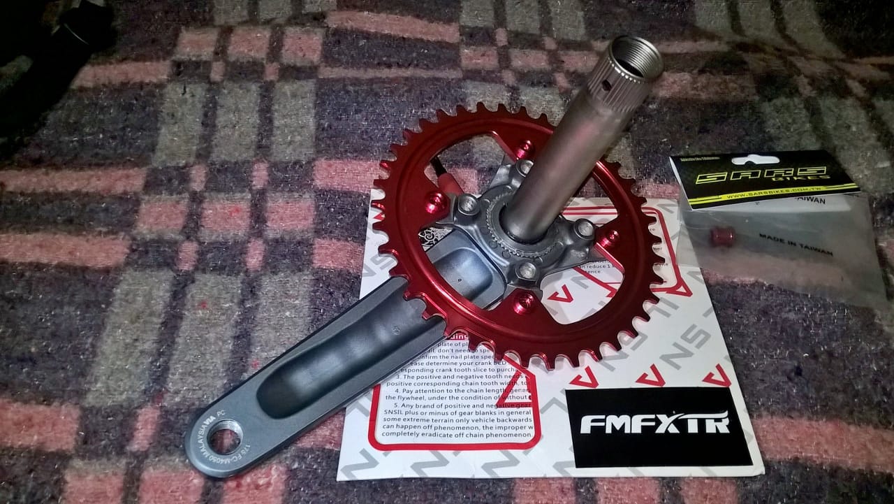

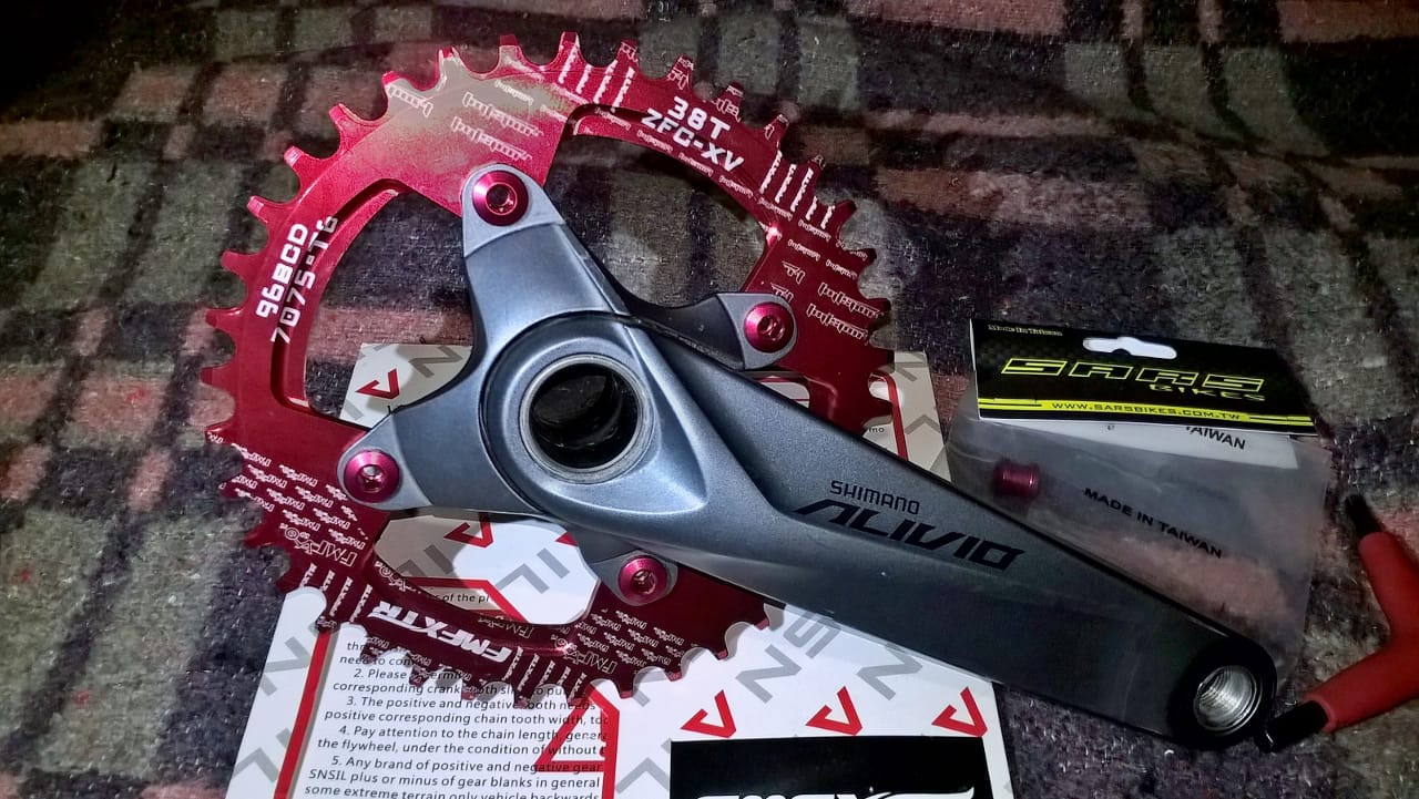

Hola. Mira yo tengo una Mazzi Speedfox y le puse un 38 (no ovalado) a unas palancas Alivio para hacer 1x9. Algunas cosas que no sabia: la relacion era 40 la corona mas grande y las otras creo que 30 y no se la mas chica porque solo usaba el grande. Antes de comprar el monoplato lo que hice fue sacar la corona chica y poner el plato grande en el lugar del plato medio y el plato medio ponerlo pegado al plato grande (tornillo, plato medio, plato grande, palancas, tornillo) para usar el plato de 40 original como "monoplato" (para que no se salga la cadena le puse un tornillo mas largo al descarrillador y lo deje fijo como guia cadena). La cosa es que cuando saco el plato de 40 y le pongo el monoplato de 38 (en el mismo lugar sin hacerle nada a la caja) el plato de 38 me tocaba el cuadro, entonces tuve que ponerle otro espaciador con lo que la linea de cadena queda terriblemente inclinada al usar los piñones grandes; igualmente yo solo uso los 3 mas chicos para andar por el llano (en eso anda bien) , y aunque se pueden engranar los 9 piñones con un 38-36 mejor bajarse y caminar en una cuesta :lol: ademas el quedar tan cruzado implica que trabaje mal la transmision con el consiguiente desgaste (pienso yo) , para el desnivel habria que armar otro grupo.
Los tornillos los compre en EpicBikes, fui con el plato y las palancas y el pibe que me atendio me dijo que habia otros tornillos indicados para monoplato que no me iban a servir porque eran mas cortos. En fin, algunas fotos. Saludos

Esas palancas ALIVIO que usaste son las 4050/4060? El BCD, que veo es de 96 segun tu foto, lo mediste vos o lo viste en algun lado de los platos? Porque chusmie y no encuentro eso. Igual si a vos te anduvo de 10 eso, es la medida que debo buscar. Los tornillos no te sirvieron los que ya estaban en el plato que tuviste que comprar unos nuevos?

Hola Delios. Las palancas son alivio m4050 (40-30-22). El bcd no lo medi, lo saque de las especificaciones de un vendedor en MercadoLibre y despues me puse a investigar, es bcd 96 pero SIMETRICO, es muy importante que pidas SIMETRICO si es el alivio 4050 triplato (el 4050 biplato es otro bcd, creo que 104, que si vas a comprar las palancas te convienen esas porque por lo menos cuando busque yo era mas facil encontrar de 104 que 96 simetrico) porque tambien hay bcd 96 asimetrico y no te va a funcionar. Yo se lo compre a un flaco que me dijo que compro el plato afuera para unas palancas xt y como las palancas eran bcd 96 asimetrico no le funciono. Los tornillos que vienen con la palanca no te van a servir porque primero son largos (agarran los dos platos) y despues del lado interior tienen una saliente (tipo unas alitas) que se encastra en el plato de en medio (o sea el plato de 30) para que no gire el tornillo. Depende el plato que compres, pero preguntando preguntando en las bicicleterias algunos me decian que un tornillo iba, otro no y como no queria comprar al p***, me fui con la palanca y el plato hasta uno que me dijo que podia probar antes de comprar (EPICBIKES), al final compre unos de marca SARS anonizados que vienen en varios colores y son 5, por lo que me sobro 1, pero hasta ahora ni un drama (en otro lugar me dijeron que no me iban a servir pero se equivocaron). Ojo tambien con el plato que pienses colocar, porque tenes que mirar como te queda en el cuadro con respecto a los piñones para cuidar la linea de cadena (si el plato es muy grande vas a tener que colocarlo "lejos" de la caja pedalera para que pueda girar sin tocar el cuadro)

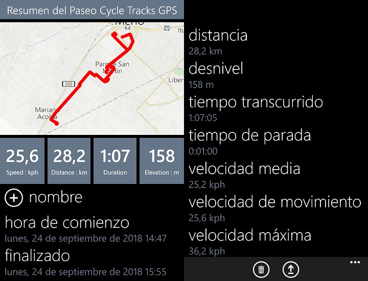

No se por donde andaras vos, pero yo soy de Buenos Aires, zona oeste del GBA (es todo llano) y tengo HG200 11-36 pero solo uso los ultimos 3 piñones para andar (o sea los mas chicos). Con el 11-38, despues de 37 o 38 km/h me quedo pataleando (pedalear con todo y aumentar mucho la cadencia sin aumentar de velocidad), pero eso es en asfalto y en rectas (sin viento a favor, y menos en contra jaja), si bien es un problema, me parece que para andar mas rapido hay otro tipo de bicicletas y en tierra o cuando hay que doblar o frenar y volver a arrancar, la simpleza del monoplato es una genialidad (con el ahorro de peso que el sistema conlleva). O sea en conclusion: para andar en llano, segun mi manera de ver, te sobran piñones. Otra cosa, tengo el celular de velocimetro, dejo una captura para que veas como uso la bicicleta (en verano hago salidas diarias mas largas, mas o menos de 40km).

por tus fotos (y busqueda en alixpress) me parece que el dentado de tu plato no es narrow wide, por eso se te sale la cadena.
fijate si es asi:
