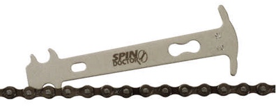

Bombero.... ¿Como se mide el estiramiento de la cadena?. ¿Con que herramienta?
Lamentablemente estoy algo fuera de tema, y no se me ocurre como saber si mi cadena sigue estando en condiciones o debería cambiarla.
Otra cosa: Recuerdo haber leído que si cambiabas la cadena también debías cambiar casette (para que el desgaste sea parejo).
¿Esto es así? :shock:
¡Saludos!

yeyo2006 wrote:Bombero.... ¿Como se mide el estiramiento de la cadena?. ¿Con que herramienta?
http://www.foromtb.com/threads/medidor- ... na.430748/
Y lo segundo es tan cierto como si te das cuenta antes del 0.8mm de estiramiento, sino llega a eso es factible cambiar cadena sin cambiar piñón. Tengo un amigo que hizo durar una cadena 5400km a fuerza de mantenerla limpia con Motor Limp A, un desengrasante de origen nacional con olor a cítrico. Después fue y le puso una KMC silver nueva y anduvo de 10

Post by indy2061 »
Así es la herramienta más simple. De un lado tiene una marca de .75 y del otro 1. Ósea 75 o 100% estirada. Si la herramienta entra entre los eslabones es porque está estirada. Si está estirada 75% algunos la dejan un poco más. Con el 100 conviene cambiarla seguro.
También podes medir la longitud pero no sé bien cual es la medida que tiene que tener o cuantos eslabones medir. Creo que en el foro está la info.

indy2061 wrote: También podes medir la longitud pero no sé bien cual es la medida que tiene que tener o cuantos eslabones medir. Creo que en el foro está la info.
Son diez eslabones de perno a perno, te da 25.4 cm
Ojo que cuando pasa a los 0.8mm ya empieza desgastar el piñón
Así es..
Convendría cambiarla cuando esta al 75%

Post by dagodax »
.75 se refiera 0.75% de desgaste y 1 a 1% de desgaste (que no estiramiento) y no a 75 y 100%. Si fuera así ya te habrías enredado las patas en la cadena :)
