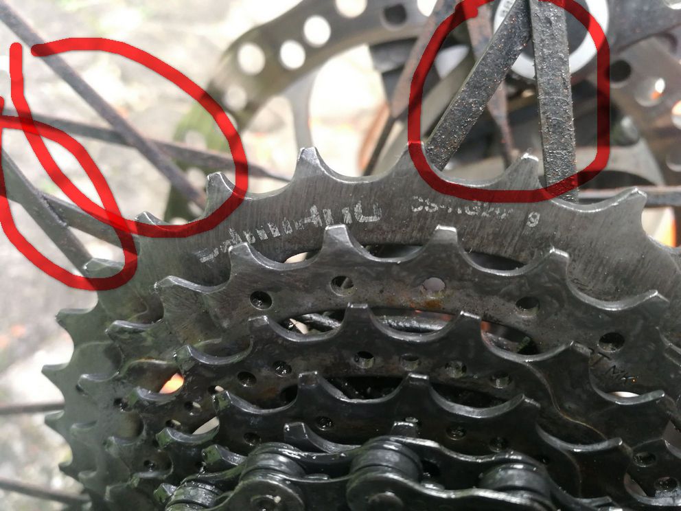

Hola. Gracias por la respuesta.
Ayer salí en la bici, y la quise revolear nuevamente cuándo la cadena empezó a patinar en una de las cuestas, y ya en la más pronunciada, se terminó por salir.
Hoy casualmente le saqué una foto a los piñones para ver el modelo, ya que estoy dispuesto a cambiar el casete.
Creo haber descifrado es el Cs-Hg 200 9. ¿ Puede ser ?
Recién antes de entrar al foro justo estaba mirando lo de los medidores de cadena, y no encuentro por ahora que no vengan de China. Como comenté estoy en Tailandia, y las cosas que vienen de China a veces se demoran nada, y otras son eternas en llegar. Intentaré conseguir en el país antes.
Vivo en una isla, y la única pseudo bicicletería que había cerró, y se transformó en un restaurante...
O sea, me queda por hacer todo yo.
Otra consulta, vi que los casete Shimano Alivio, vienen en 11-34 dientes y 12-36.
Acá tengo muchas cuestas, lo ideal sería mayor cantidad de dientes en el piñon grande, es cierto?
Gracias.

en la foto no se ven las coronas mas chicas que son las que sufren el desgaste con la cadena estirada.

Disculpame, estaba mirando la foto y me llamó poderosamente la atencion lo que marco...
¿que son esos flejes oxidados? ¿que clase de ruedas tenés?
Tern Link D7i 20" - Nexus 7
Re: La cadena patina en cuestas pronunciadas
Son rayos chatos, si se tensan bien crean una rueda mucho más rígida que los redondos convencionales.

Post by tresdepik »
SlimShady wrote: ↑16 Oct 2019, 21:18 Son rayos chatos, si se tensan bien crean una rueda mucho más rígida que los redondos convencionales.
Gracias! desconocia totalmente su existencia
