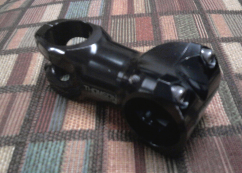

El "manubrio" está compuesto por dos partes: el stem y la forma.
Un stem se caracteriza por dos numeritos: su largo y el ángulo que tiene respecto a la horizontal. Así, un stem de 80x15 tiene 80mm de largo y 15 grados de angulación:

Dependiendo del stem y/o la forma que tenga la bici de tu novia, deberías probar cambiando el primero por uno con más angulación y menos longitud.
