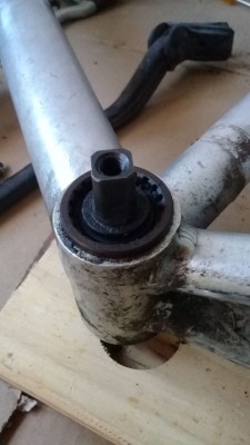

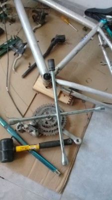

Buenas, tengo intenciones de quitar las caja de pedalera pero está agarradísma. Es una bici que estuvo mucho tiempo sin uso, es vieja, bue...Vi un video de unos gallegos q se comienza aflojando la parte izquierda y tiene rosca común o derecha, al tubo de encastre lo inserté en la llave cruz, le puse w40, y nada.... no quiero hacer c***** y romper el alojamiento, me han dicho q lo caliente, alguna otra idea?

mas fuerza. vos tenes el extractor en su lugar y otro con un caño de gas en la cruz hace fuerza.
si se rompe tampoco es tan drastico, es un cuadro viejo

PREGUNTA de preguntas...estas trantando de aflojar para el lado que corresponde?? tambien ayuda ajustar un poco para luego aflojar. quiza este pegada con pegarosca.

Yo lo q hago para sacarla es poner el estractor en una morza, y hace fuerza con el cuadro de la bici, usandolo de palanca, saque algunas clavadisimas.

Una preguta boluda pero no menor. Estas haciendo fuerza hacia el lado que afloja? lado derecho apreta a la derecha, lado izquierdo apreta a la izquierda.

Buenas noches, gracias a todos los q respondieron. En cuanto al sentido de giro correcto para aflojar, sí. Lo hago en el que corresponde, pero waltermondi me parece que te equivocaste al escribir. La verdad que lo de la morsa no me me había ocurrido, muy buena la idea, probaré, el video está bueno. walter 36. En cuanto al cuadro locomurdock, la verdad no está en mis planes cambiarlo. Saludos.
