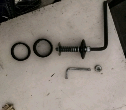

Estoy probando una colner kite usada, el martes sentí ese sonido y entendí que era la horquilla. Claro esta que no soy una entendida en el tema, y nueva en el foro. Pero no me di cuenta que se movía. Así es que acudí a internet,y busque posibles problemas con la horquilla, ahí estaba. El tema era que tenía un juego y sonaba de esa manera. Desarme la dirección, limpie y engrase apenas las piezas. Al armarla nuevamente ajuste la araña y mejoró muchísimo el ruido, y la dirección va bien. Pero sigue un pequeño ruido al avanzar y con los baches de las calles.
Tengo la sensación que es muy delicada. Como se puede mejorar?...
Pude ver que tiene muchos aros finos adaptadores para elevar el stem , este tiene una camisa(tubo) de aluminio para que el ajuste no dañe el caño de la horquilla.
Todavía no quite la horquilla, es necesario hacerlo?
Gracias por la corrección y la data se agradece, sobre todo de la experiencia.

Fijate q los suplementos deben quedar unos milimetros sobre el poste de la horquilla, para q el juego de direccion quede en su lugar cuando lo ajustes con el tornillo superior, q es el q lo va a fijar. Los laterales van a evitar q se afloje y q se gire el manillar, nada mas.
El importante en este caso es el superior, q mantenga bien el juego. Fijate no ajustar de mas, para q no quede dura la direccion. Te das cuenta poniendo la rueda de costado y haciendo para atras y para adelante la bici, hasta q pierda el juego.
Fijate si era eso.

JonaTripero wrote: ↑21 Aug 2019, 15:46 Seria mas mejor q digas cuando lo hace. Si es constante o solo cuando haces algun movimiento. Ver si lo hace cuando haces girar la rueda sola sin presion. Ser mas claro, hasta con video si te copas.
Ese es el interior, se ve bien. O tal vez debería desarmar todo y ver la horquilla. Ya no tiene juego pero se siente un crujir en el desliz, o en los baches.
Ahí esta la tapa y los suplementos y también tiene dos suplementos bajo el stem. Eso lo limpié, y engrase suave. Después lo arme nuevamente y la dirección funciona joya. Pero hace un sonido al pedalear.  Puede ser que tiene demaciados suplementos?

A ver si con éste video de los amigos de Mammoth se te aclaran las dudas:
https://youtu.be/yPjncwtSPfo
Lo más probable es que los rodamientos estén secos por haber trabajado con juego un tiempo.
