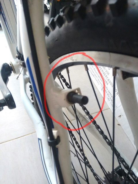

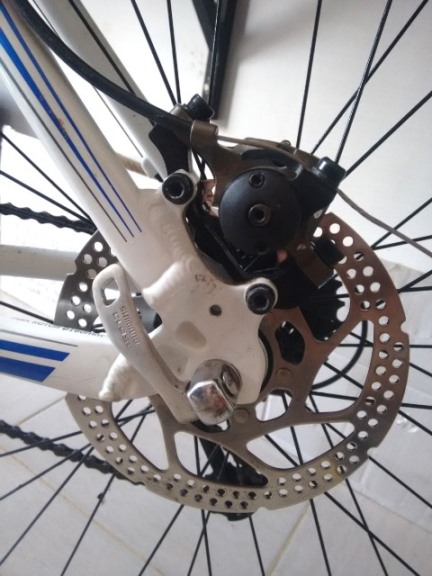

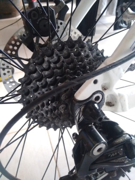

Buenas. Quiero colocar un portaequipajes para poner una sillita para bebes trasera. Compre uno pero es evidente que no le va por el sistema de frenos. Es que viene algunos especiales? Se agradece la mano que me puedan dar.
Subo unas fotos para que vean.
PD: aprovechando pregunio, para que sirve, y que nombre tienen, los pitorritos que estan en la parte alta de las vainas superiores? estan redondeados con rojo en una de las fotos.
Re: Ayuda con portaequipajes y freno a disco
Eso son los tetones del freno en V, el famoso balancín. Si te molestan desenroscalos (no recuerdo bien pero creo que es 11mm la llave pa sacarlos), metelos en un sobre y mandalos a los bomberos voluntarios del dique en ensenada... tengo una manitou skareb a la que le faltan :lol:
Buscá algún portaequipaje Ostand para disco, dentro de precio y calidad son de lo mejorcito. Viene con uno de los lados diferentes a fin de no chocar con el caliper de freno a disco.
