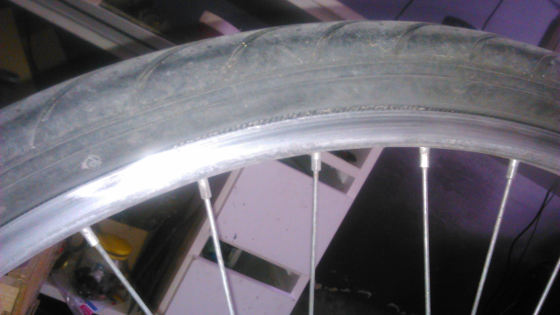

esta vez les escribo por unas cubiertas que tengo a las que se les esta "desgarrando" el alambre.
me dá lastima cambiarlas proque las tengo hace un año y medio o dos y venian andando muy muy bien.
la bici la uso todos los días (en ciudad) y en todo este tiempo la rueda trasera ni se gastó un poquito: la comparás con la de adelante y ni hay diferencia perceptible.. yo pensaba "qué buena compra que hice. van a durar una banda".. ahora resulta que apareció este problema.
Ahora las preguntas:
-puede ser que se haya roto por meterle mucha presión?
- un loco me dijo que es por usar la bici con poca presión .. no le veo el sentido. tiene raón ?
- hay alguna forma de estirar la vida util de la cubierta? pensaba mandarle poxiram <3 jajajajaja muy croto?
detalles que quizás les interesen:
rodado 26" 1.5 de ancho (40-559) sin tacones, lisa para asfalto. presión minima 3.5 psi máxima 6.5 psi - 85 bar
uso camaras con gomin.

- detalle del desgarro.
- foto cubierta_reducida.JPG (36.7 KiB) Viewed 3367 times

hola, la podes pasar adelante e inflarla con menos presion y darle hasta los ultimos dias. creo que ya cumplio su vida util. sdos. pablo.

si, es una muy buena opción. no lo habia mencionado pero la tengo atrás. jajaja tengo que desarmar toooda la bici y ajustar/calibrar todo asi que es una oportunidad de pasarla a adelante.cpablete wrote:hola, la podes pasar adelante e inflarla con menos presion y darle hasta los ultimos dias. creo que ya cumplio su vida util. sdos. pablo.
graacias !! un saludo.
PD: de todos modos le voy a mandar poxiram .. no pierdo nada probando jeje

Ese daño es típico de un sobreinflado. Hay que entender que si bien la presión máxima listada es de 85 PSI, no se la puede llevar cerca de ese límite por mucho tiempo.

gracias por aportar Slim !SlimShady wrote:Ese daño es típico de un sobreinflado. Hay que entender que si bien la presión máxima listada es de 85 PSI, no se la puede llevar cerca de ese límite por mucho tiempo.
la verdad que no tengo forma de medir la presión de las ruedas porque no tengo inflador con manometro u_u
