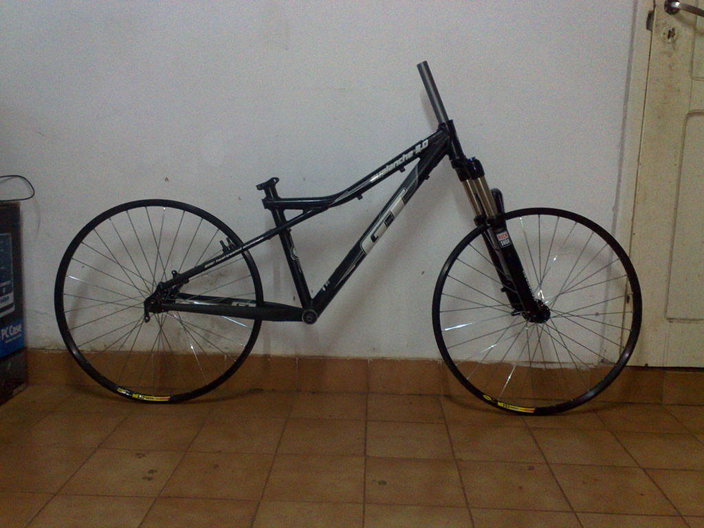

El titulo lo dice todo, el cable de mi Elixir 1 me queda largo, el de atras, el de adelante queda bien.
Adjunto como me esta quedando el cuadro, en la foto no aparece el freno puesto pero como se imaginan el recorrido desde adelante es muy directo a la rueda y me sobra mucho tubo que no se donde meter jajaja
- 13052013056.jpg (185.12 KiB) Viewed 3442 times
Re: El cable de mi Avid Elixir me queda largo.
Lamento decirte que vas a tener que cortar el ducto y reemplazar la oliva con su conector.
Recorcholis!!!
Y yo que le tenia miedo al purgado, ahora es mucho peor jajajaja. Gracias por la valiosa info, evidentemente estoy obligado a hacerlo.
Ahora entiendo para que son ese tornillito que me acabo de dar cuenta que es perforado y ese tubito de aluminio brillante... claro.
Lo dificil es conseguir las olivas y los conectores, pregunte en varias bicicleterias y ninguna las tienen o no las quieren vender no se.....la hice facil, las compre en e-bay y en 20 dias me llegaron al igual que el kit de purgado.
Yo compre los frenos "in box", es decir, estoy armando una bici por partes y me vino el tornillo perforado y el "olivo" de comprecion. Y el equipo de purgado voy a ver si me lo fabrico con geringas y broches jaja.
AH, perfecto, solo tene la precaucion, de cortar el ducto a 90° perfecto y de ser muy prolijo con el liquido, saca las pastillas y trabaja siempre con guantes y papel absorvente asi no salpicas nada y chau pintura!
