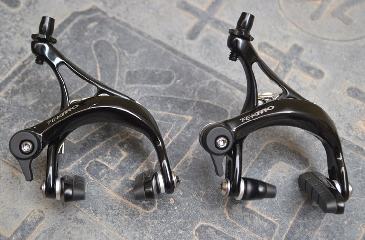

Respecto a los frenos, no se cuales tenes actualmente, yo tengo unas herraduras Tektro R520 de las que te dejo una foto asi las ves y la verdad que frena como la p*** madre, no se que precio estarán. Unas Sora creo que andan en los $ 700 y unas 105 $1400 aprox.
Un abrazo
Un abrazo
- fre.jpg (101.89 KiB) Viewed 6839 times
