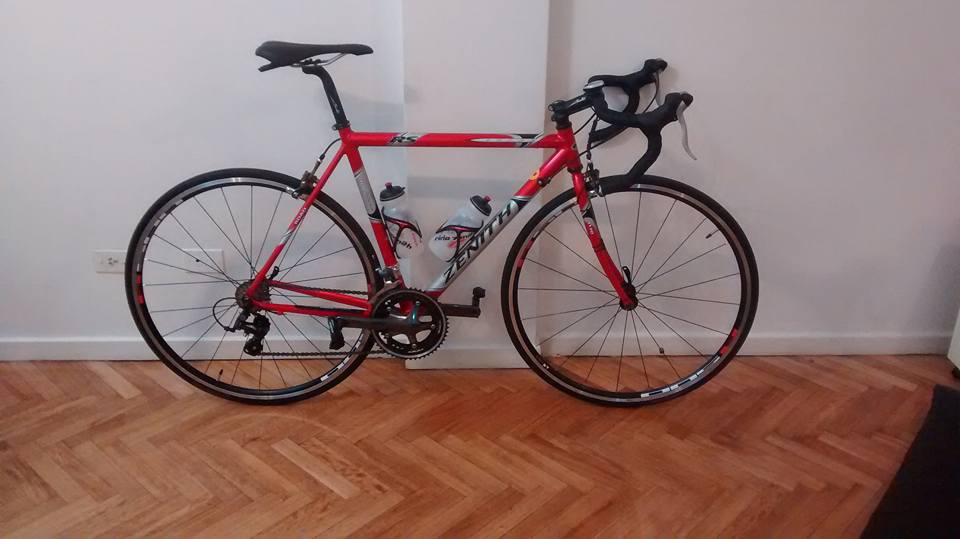

Buenas noches, antes que nada me presento ya que soy nuevo en el foro.
Mi nombre es Augusto y soy de Bs As (Capital Federal)hace un tiempo me compre mi primera bicicleta de ruta, una Legnano vieja.
La verdad que me enganche bastante y actualmente la cambie. Compre a una persona de BTT un cuadro Zenith Shape que la verdad esta en excelentes condiciones y me gusta mucho.
De a poco fui mejorando las cosas que tenia, ya que no contaba con el dinero para realizar un cambio brusco, le puse palancas 105, descarriladores Sora de 8v, ruedas Shimano R500, frenos tektro 520, vela y stem Pro LT.
Ahora la consulta que tengo es por el cuadro, el Zenith lo noto un poco chico (es talle 52) yo mido 1,77 y vi dos cuadros que estarían dentro de mi presupuesto que son el Venzo Ronix o Raphael. tienen referencia de estos cuadros o se justifica realizar el cambio por un cuadro de esos??
Desde ya, les agradezco muchísimo la mano que me puedan dar.
Saludos,
Augusto

¿Chico en qué dimensión? ¿De qué forma lo notás chico?
Re: Consulta Cambio de Cuadro
450 gracias por responder, lo noto chico cuando tengo que agarrarme de la parte baja del manubrio, quedo demasiado abajo, las piernas me pegan en el pecho. Si bien no tengo mucha experiencia, siento que el manubrio debería quedar mas alto (el poste de la horquilla esta cortado y no lo puedo subir mas al stem)

Otro tema es que el frente es de una pulgada y se me complica muchisimo conseguir una horquilla de carbono para esa medida.

Ah, sí, a mí me pasa lo mismo. Yo mido 1.81 pero tengo 94 cm de piernas, entonces uso un 48, si no quedo demasiado estirado para delante. Llego a los drops sin patearme, pero entre que está bastante bajo el manubrio y que todavía me queda un poco grande el cuadro horizontalmente, quedo muy incómodo.
Si estás cómodo en los hoods como los tenés ahora, yo no le haría nada. Esa posición debe ser aproximadamente como estarías en los drops de un cuadro ideal para vos. Lo único que vas a conseguir subiéndole el manubrio es un poco más de frenado desde los drops.
Si es además para ponerle una horquilla específica, ahí puede ser, aunque en mi opinión no vale la pena hacer muchos malabares por una horquilla de carbono.

Gracias por la respuesta, la verdad es que la siento muy incomoda, ahi va una foto

Ah, bueno, si estás incómodo ya es otra cosa. Dale para delante nomás con el cambio.
Entre paréntesis, no sé si será el ángulo de la foto, pero esa geometría parece más para resistencia (turismo, etc.) que para velocidad. A lo mejor te convenga más algo que deje la vela más vertical.

Tu cuadro tiene una geometría bastante estándar para ruta. Eso facilitaría que tomes las medidas de las partes principales de tu cuadro y averigues si es apto para tu altura y largo de piernas.
Tenés dos opciones: Buscar algún bicicletero macanudo que se cope y te de una mano, o buscar una tabla de tallas en Internet.
La otra y mas básica (pero rápida): Parate sobre la bici (con el caño horizontal entre las piernas y los pies en el suelo estando calzado con tus zapatillas para pedalear), te tiene que sobrar mínimo un par de dedos del caño a la entrepierna. Si sobra mucho mas: el cuadro es chico, si sobra mucho menos: es grande.
Otra: Poné el codo en la punta del asiento, y estirá la mano hacia el manubrio... si no llegás a tocarlo: o la vela es demasiado larga o el asiento está muy atrás. Y si los dedos sobrepasan: asiento muy adelante o vela muy corta.
Nociones básicas, espero que te ayude.

Yeyo gracias por tu respuesta, el cuadro era chico, hace una semana consegui por aca (btt) un muchacho que vendia un colner en talle 54 y aproveche.
La diferencia al andar es muchisima, dejo una foto.
