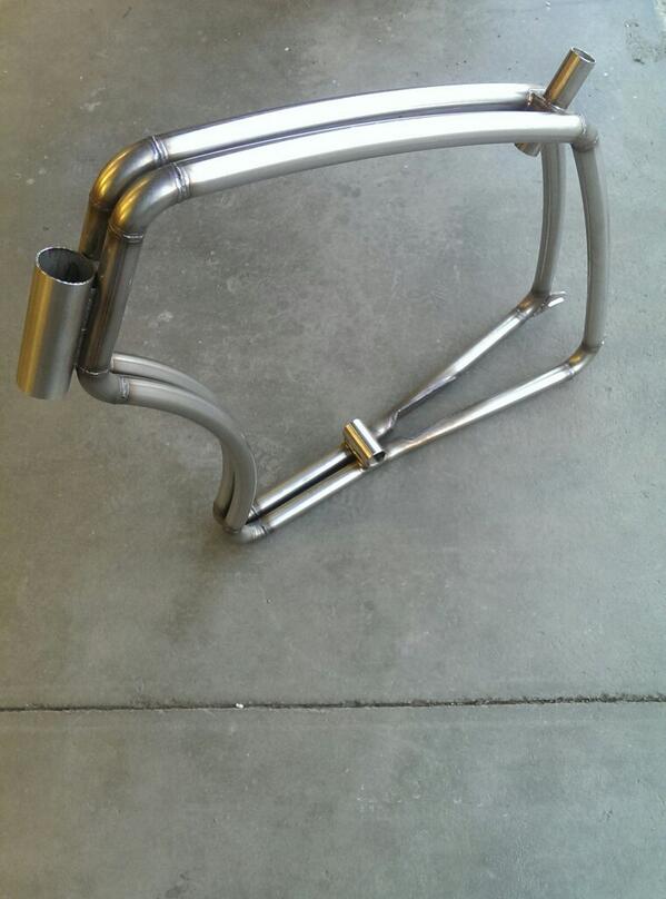

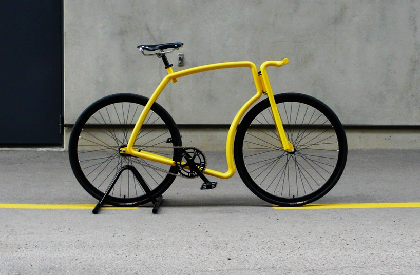

La Viks, es una abstracción, formada únicamente por dos tubos de acero de 30mm que se unen en el eje de dirección por debajo del manubrio. Hecha en Estonia totalmente a mano.
A mi, particularmente me encanto!!
Aca les dejo algunas fotos y Link.
http://viks.cc/
Vicks...Que les parece?

A mi no me gusta. Pero sobre gustos...
Al margen de lo estético, no se que ventaja tendría. El tubo de dirección soldado de esa manera lo veo muy solicitado a esfuerzos. Por otro lado tampoco me parece que sea una solución liviana, se ahorran el tubo de asiento pero duplican los tubos superior e inferior...
Como ejerecicio de diseño esta bueno. Pero no lo veo práctico.

Es la dream bike de uno que tiene una casa de caños de escape!!!tresdepik wrote: ↑13 Jul 2018, 10:35 A mi no me gusta. Pero sobre gustos...

El tema es que no tiene doble triángulo... Al ser un rectángulo debe sufrir mucho los esfuerzos supongo.. el triángulo en ingeniería es una de las mejores formas para diseñar estructuras... De hecho si prestas atención la mayoría de las estructuras que son sometidas a esfuerzos son en forma de triángulo... por ejemplo las antenas... Saludos
