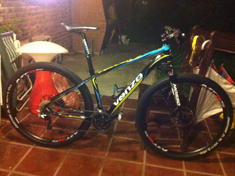

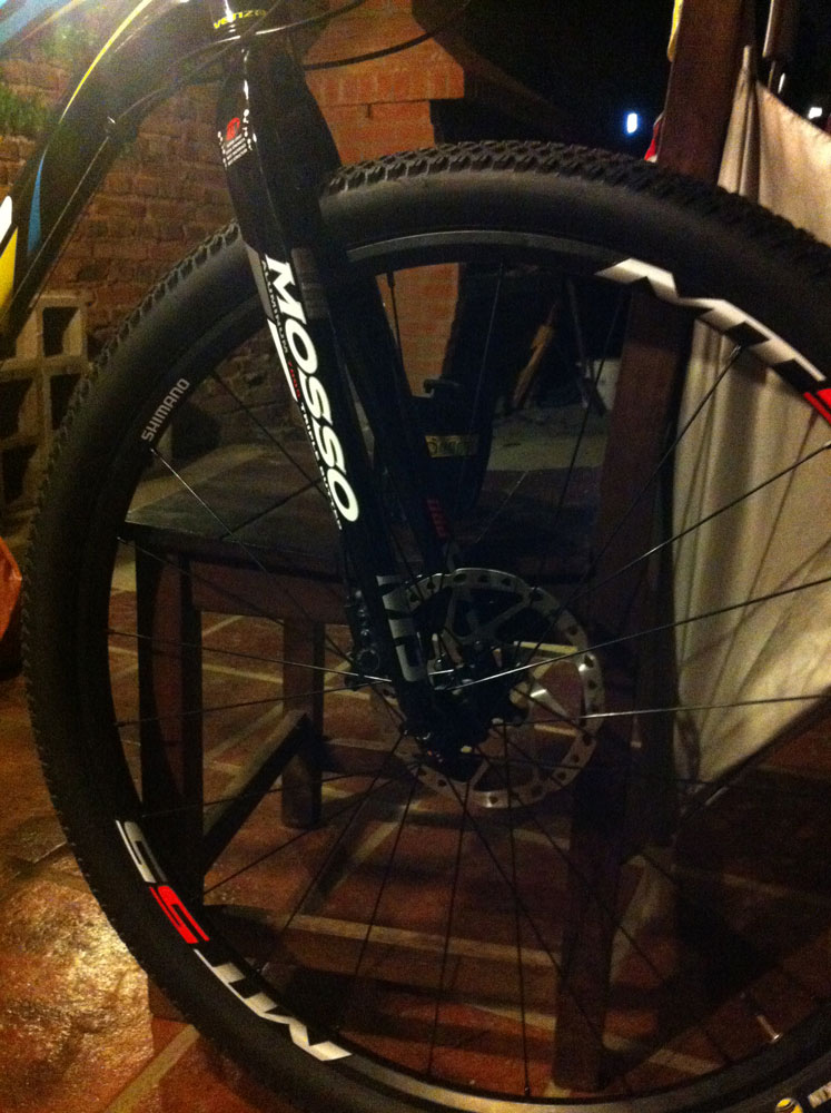

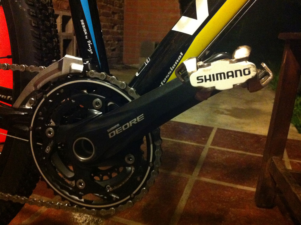

Finalmente la terminé!
Armé la bici con las partes que me parecieron mejor y/o con las que conseguí a buen precio.
No soy un profesional y no tengo mucha experiencia por lo que me guié por la mayoría de los comentarios y recomendaciones que me fueron haciendo.
La mayor satisfacción fue armarla con mis propias manos!!
La bici quedó asi:
cuadro Venzo Vulcan rodado 29 talle 16
horquilla Mosso M3 rigida de aluminio
ruedas Shimano MT55
cubiertas Chaoyang
transmisión Shimano Deore 30V con pata trasera XT
frenos hidráulicos Deore
Discos de 180mm
dejo unas fotos
muchas gracias por todo!!
La bici quedó asi:
ruedas Shimano MT55
cubiertas Chaoyang
Discos de 180mm
dejo unas fotos

Que linda que te quedo!! Mas que felicitaciones y teniendo las herramientas, nada mejor que armarla uno, con detalles y dedicación!!
P/D si no es molestia, veo que pusiste discos de 180mm.. Me podrías pasar una foro del anclaje del delantero.. Quisiera ver como queda el calipers con el adaptador..

Hola Tincho!
Si. Quedó muy linda.
Te paso fotos del freno delantero y del trasero. Los dos tienen puesto el suplemento de shimano y al trasero le tuve que agregar dos arandelas porque si no el caliper tocaba el disco.

De 10! gracias por las fotos.. A mi no me ofrecieron los shimano, consigo unos baradine para 180.. No sr en que cambiara.. Los tornillos te vinieron con los adaptadores?

El armado por uno mismo tiene otro gusto y ademas ante una falla, sabes donde buscar (te lo digo por experiencia en el armado de otro vehiculo)
Si me permitis quiero preguntarte algo ( escuchado en charla de biker)
- Veo que dejaste los 3 platos.... como sentis la 29 con esa configuracion???
-las palancas son de 175 mm??? si es asi... cuando las llevas horizontal y doblas la direccion ¿no te tocan en las ruedas???
Gracias, disfrutala
