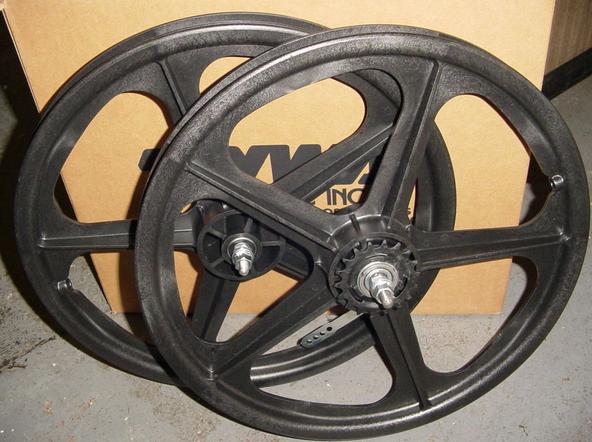

Hace ya mas de un año me compre la aurora Folding Town.
Resulta que un amigo, que era biker, tenia unas llantas en caja que nunca utilizo y me las dio para intentar ponerselas a la Aurorita.
Poniendome un poco en tema encontre la web y encontre las Llantas son estas.
http://www.skywaywheels.com/products_003.htm
Modelo Tuff Wheel II
Ahora pase por varias bicicleterias y me dijeron que no se podian adapatar a la aurorita.
Ahora, bastante enseguecido en continuar el proyecto, quiero ver el modo de adpatarlas y si no hacer el pedido, a SKYWAY con las especificaciones que sean PRecisas.
Los consulto alguien me puede orientar y decirme con que especificaciones se deben pedir las llantas para la AUrorita de 6 Cambios, de 20"

Si son para piñón con rueda libre (a rosca) se les puede poner uno de 6 velocidades... Lo que no sé es si te dará el largo del eje y el diámetro del mismo para que entre en las punteras, y cómo adaptarías el freno...
Si podés, subite una foto de la llanta trasera.

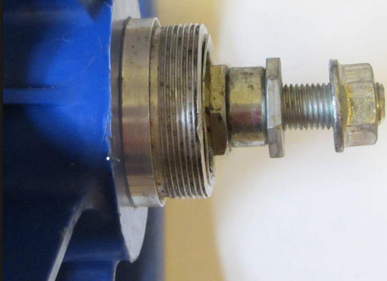

Ahi adjunto imagenes de las llantas que estoy hablando
Espero puedar tirarme alguna posible solucion.
repito a 5 bicicleterias que fui nadie me supo dar una respuesta.

Ah, tienen una maza tipo playera incluída... No creo que le puedas adaptar un piñón a rosca de 6 velocidades... Si querés que te quede una bici singlespeed, podés, pero para cambios vas sonado.
