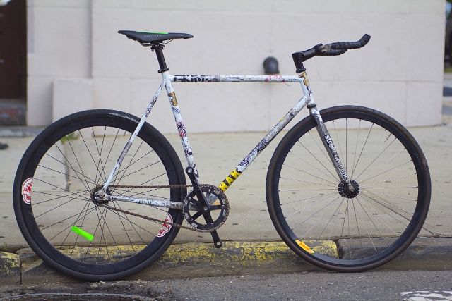

¿Como va amigos? Soy Hernán, cicloturista fana de las MTB y dueño de una Jamis que yo mismo armé con transmisión SLX y componentes Pro. Les cuento que hace poco vi la peli Premium Rush y me dieron ganas de armar una Fixie sobre una vieja rodado 28 que tengo arrumbada en casa. Como no entiendo nada sobre este tipo de bicis en particular, escucho sugerencias sobre que cosas tener en cuenta a la hora de armarla.
Saludos Cordiales
Saludos Cordiales
- Esta es la bici del protagonista de la peli. Algo así me quiero hacer
- Affinity-Metropolitain (640x427).jpg (203.69 KiB) Viewed 8328 times

Para hacerla fixie de verdad, tenes que usar piñón fijo y sin frenos (como en la peli). Single speed, nada de cambios.

Es lo que quiero hacer Mauro. Piñón fijo, sin frenos y dar vuelta el manubrio y cortarlo. Pero se que hay que tener unas cuantas consideraciones técnicas que desconozco. Por eso pregunto...

Te recomiendo que la uses con freno delantero, realmente es mucho mas seguro ya que reducís la distancia de frenado en un 60 / 70%, lo que te da mas confianza y te deja ir mucho mas rápido, y ni hablar de que en los días de lluvia con un skid no frenas ni en una cuadra.
Chequea la linea de cadena y asegurate que la misma este bien tensa.
Usá punteras o straps.

hola, para poder hacer fixie, lo mejor es la practica, en cuanto a la bici, no son muchos los cambios, yo practico la diciplina, tome una bici de carrera de 20 años y cambie solo el piñon el cual ahora es fijo, solo tene en cuenta el desgaste del neumático trasero, y dependiendo para q lado quieras derrapar es el pie que vas a usar para frenar, es decir si queres derrapar para la izquierda pie derecho con la palanca hacia abajo, practica mucho equilibrio, marcha atras. saludos espero que sirva.
