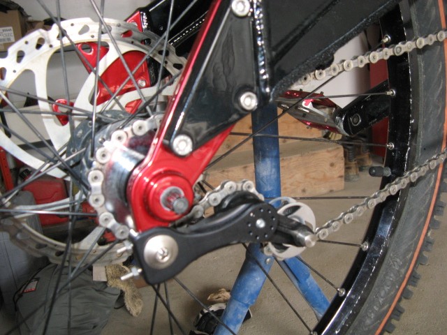

Una opción también muy viable, es utilizar un tensor.
Los mas sencillos contsna de un brazo y una ruedita el cual se sujeta al soporte de la pata de cambios.
http://www.arueda.com/images/stories/20 ... 7363_s.JPG
Los mas complejos poseen dos efectos, tensando la cadena de la misma manera que lo haría una pata de cambios:
http://www.getprice.com.au/images/uploa ... /39227.jpg
http://p1.pinkbike.com/photo/3402/pbpic3402597.jpg
Aunque tambien llevara consigo un aumentos del peso, no demasiado, pero aumento al final, y del precio total de la conversión.
Espero que con esta ayuda ya sepas encarar mejor el asunto. Cualquier cosa no dudes en preguntar.
