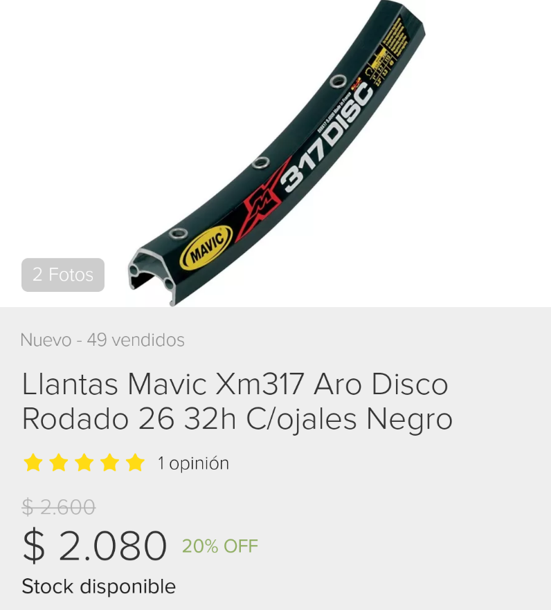

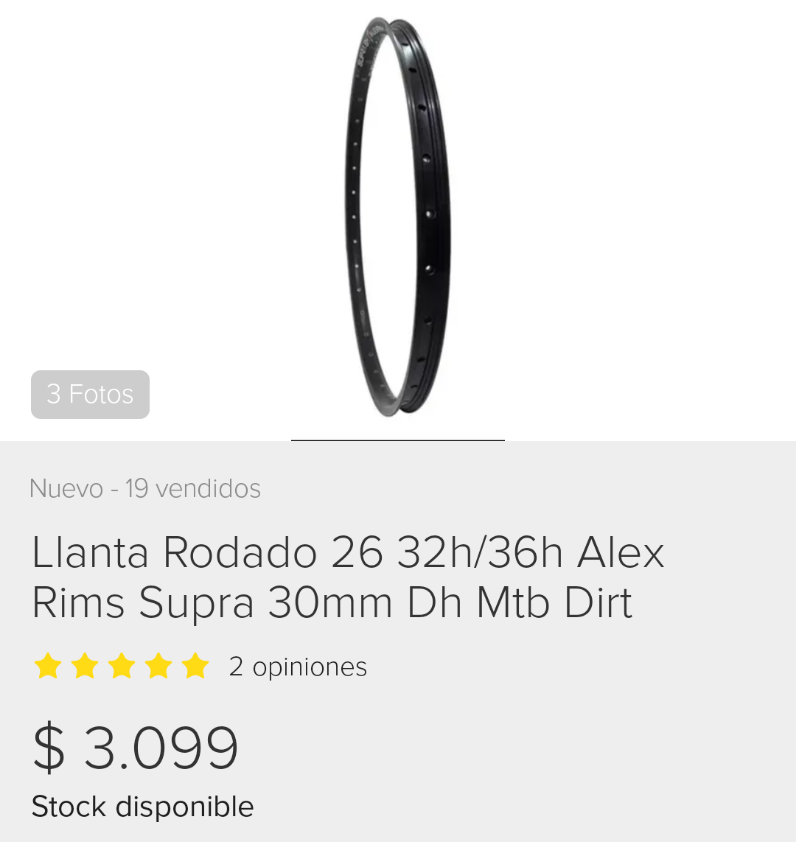

Alex Rims Supra BH vs Mavic 317
Hola. Cómo pueden leer, que me recomiendan? Alex rims BH Supra o Mavic 317. Las Mavic salen 2000 ARS (32.50 USD) y las alexrims 3000 ARS (48.50USD) que elijo? Es para una r26.
Re: Alex Rims Supra BH vs Mavic 317
Para qué disciplina las vas a usar? las Supra BH son durísimas, pero también pesadísimas. Yo las tuve y la verdad es que acelerar costaba un Perú. También tenés que ver qué cubiertas vas a usar, porque las Mavic tienen un ancho interno de 17mm, lo que teóricamente te daría un ancho máximo de cubierta de 2.1 pulgadas, mientras que los 25mm de las Supra se llevan bien con cubiertas de hasta 2.3" aproximadamente.

Principalmente las usaría para andar por ruta, calle, tierra y alguna que otra vez intentar hacer wellie. No sigo ninguna disciplina, soy fanático de las bicis nada más. Gracias por tu tiempo
las mavic son recomendables
