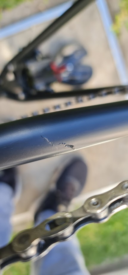

Hola les consulto como ven este pequeño daño por una piedra por debajo del cuadro.
Puede que sea comun que se hagan este tipo de marcas pero estoy preocupado.
Les paso unas fotos , Gracias por su opinion.

Hola, es difícil diagnosticarla sin verla directamente aunque las fotos sean buenas. En las fotos más cercanas, parece que la piedra hizo un pequeño daño punzante, y a partir de ahí empezó a propagarse una rajadura. Fijate que la pintura se ve dañada por el golpe en una parte, y en otra parece haberse solamente rajado. Creo que es el momento ideal para que lleves la bici a alguien que haga reparación de carbono, en este momento es una reparación muy sencilla y que sin duda va a dejar tu cuadro estructuralmente apto. Si la rajadura se sigue propagando, cada vez va a ser más difícil repararlo y va a ser peor el resultado. Igual quedate tranquilo que la fibra de carbono es mucho más fácil de reparar que el aluminio y eso es algo mínimo.

Si al parecer dió el golpe y salió raspando el cuadro,Gracias por tu opinión
