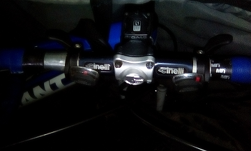

Respecto al manubrio, solamente uso las manetas como freno (no tipo ergopower) aunque pierdo la opción de regularlo como en las manijas de frenos tradicional de MTB, quedan los cables a la manera antigua. Los cambios los puse sobre la parte recta del manubrio, tuve que lijarlos un poco por dentro para que entren bien.

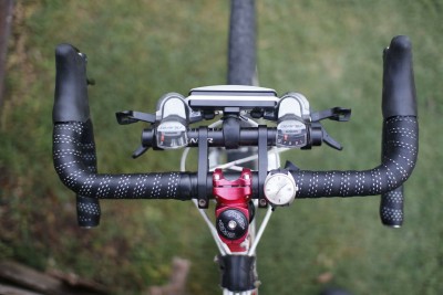

Lo que hiciste con los shifters fue una solución extrema pero bien ahí, alguno usa un falso manubrio chiquito como este http://www.ebay.com/itm/262897084592
u otro sacado de un acople de triatlón, lo que daría la opcion de colgar mas peso
del amigo Monojo, está la nota en la pagina, es para vbrake el sistema, se podría poner con cantilevers con otras manijas, esas son las tektro rl520
Si podes aportar una foto del tuyo super bienvenido!

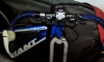

El cuadro que tengo es sólo para disco, incluso la horquilla que le puse (una genérica FireBird). Respecto a los ergo me pareció ideal pero muy complejo para reparar, total en un viaje largo uno no está tirando cambios con toda la furia.
bomberoreloco wrote: ↑21 May 2017, 14:27 Lo que hiciste con los shifters fue una solución extrema pero bien ahí
Buena idea esa, te adjunto acá algunas fotos, la bici está desarmada y guardada, te digo que queda bastante cómodo para hacer los cambios con los shifter Deore:
